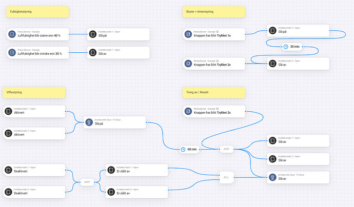

Her er hvordan jeg ville lĂžst denne problemstillingen:
Jeg bruker en holdekontakt (Virituell kontakt) for hvert senario og en styringsflow hvor holdekontaktene er brukt. Til slutt setter jeg opp en resett / tvangstyring men dette trenger man jo egentlig ikke pÄ en slik enkel flow.
NÄr man bygger slik er det enkelt Ä utvide og man kan ha andre flows man henter inn i styringsflow.
Om dere ikke finner virituell kontakt er det behov for aktivere dette:
  • Innstillinger - System - Eksperimenter - Virituelle enheter - Aktiver
