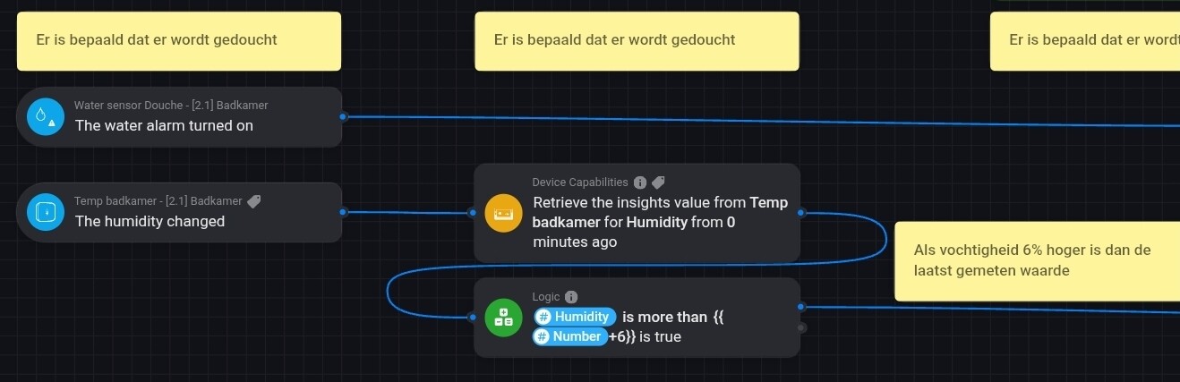

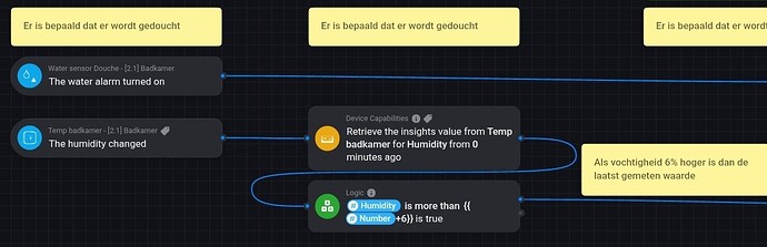

Dat zou je evt. met de app insight trends reloaded kunnen doen:
Ik doe dat met deze kaart van de Device Capabilities app
“Haal de waarde op van [apparaat] voor [capability], van x minuten geleden”
De truuk zit hem in “from 0 minutes ago” → want het cijfer 0 betekent ‘de laatst gemeten waarde’.
Vergelijk deze waarde met de huidige waarde middels een logica voorwaarde, en speel even met hoeveel procent verschil er moet zijn. 6% is een aardige start waarde
(De [Number] tag in de logica kaart is de tag van de Device Capabilities kaart)
Bedankt Peter, ik begrijp wat je hier doet, je vergelijkt de laatste met de voorlaatste waarde met elkaar. Maar als de waarde nu met kleine stappen per keer op loopt, dan kan het nooit “true” worden, denk ik. Want de sensor geeft bij elke wijziging in humidity de waarde door, dat kan dus bij elke 1% zijn. Kan ik niet beter de “when the humidity changed” vervangen door een 1min trigger?

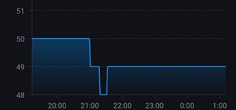

Een tijd trigger kan natuurlijk ook, Wubbo, maar dat vond ik te belastend. De luchtvochtigheid is normaal gesproken vrij stabiel;
hier zie je slechts 3 triggers in 6 uur tijd; bij een ‘elke minuut’ trigger heb je dan al 360 triggers te pakken
Bij mij werkt het zo dus prima, maar het hangt waarschijnlijk wel van de gebruikte sensor af.
(Ik heb de Aqara lumi weather WSDCGQ11LM)
Zodra de eerste waterdamp ontstaat vliegt de luchtvochtigheid omhoog, en die hogere waarde bij de eerste trigger is dan direct al boven de 6% die ik heb ingesteld.
(De sensor hangt wel recht boven de douchekop)
Maar je kunt hem ook op 3% instellen bijvoorbeeld, dat hangt van je sensor af. Je kunt het minimale verschil zo uit de luchtvochtigheisdgrafiek halen.
