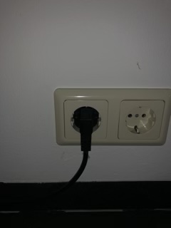

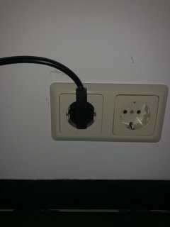

Een stekker kun je bij mijn weten toch maar op 1 manier in het stopcontact stoppen? wanneer “de bezoekers” een stekker hebben die Sw1 en Sw1 overbrugd zal niets gebeuren…

Bij mij thuis kan hij op 2 manieren…

Da’s dus het verschil tussen België en Nederland :grin:
In België kan hij maar op één manier…
