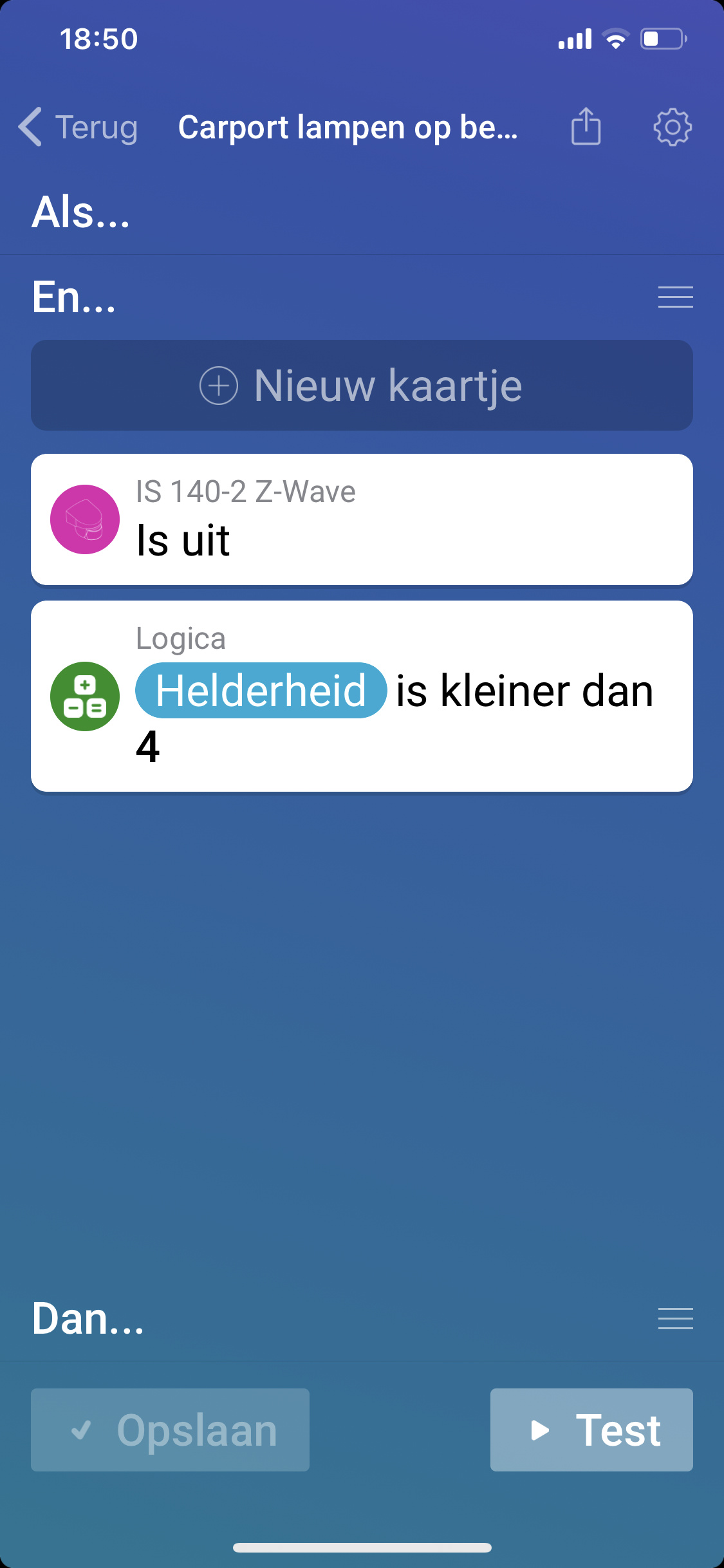

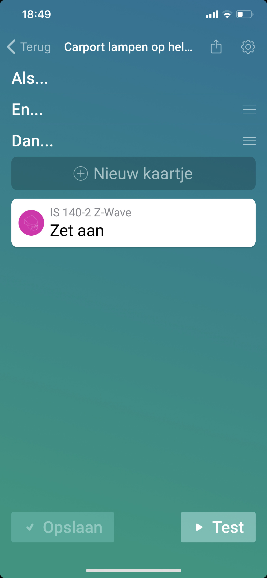

Inderdaad. De lampen zitten aan de bewegingsmelder. Maar kreeg ondertussen een ingeving. Ik heb nu 2 flows. 1 voor het inschakelen van de lampen als de helderheid onder een bepaalt aantal Luc zit.
En 1 flow voor als de bewegingsmelder zijn werk moet doen. Zie foto’s.
Nogmaals bedankt en wat mij betreft mag dit topic gesloten worden.
