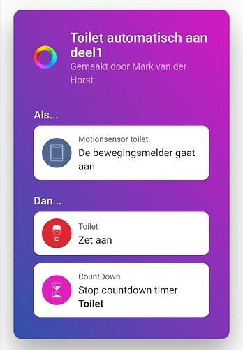

Dit wil ik! Maar is mij nog niet gelukt. Heb de aqara sensor hangen in toilet.
Heb nu dit namelijk:
Dan zijn de flows van @Rocodamelshekima in de link hierboven wat je nodig hebt. Ik zie dat daar ook de countdown timer wordt gestopt als er beweging is en het licht aangaat, dus dat is wat ik bedoelde.

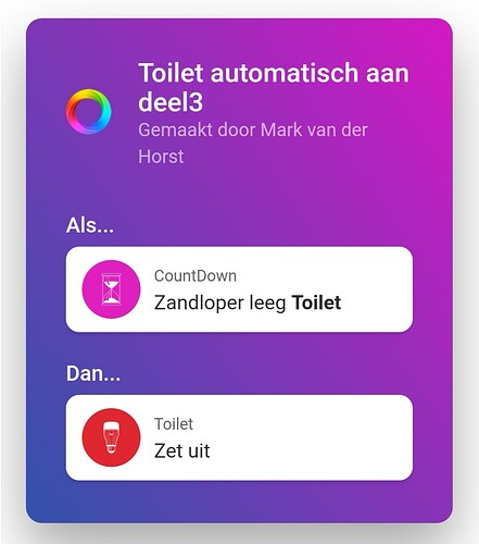

Heb nu dit gemaakt… Is even kijken of het werk
Hij klinkt niet logisch… Dit staat hierboven
Ziet er goed uit. Werkt het ook al?
Ik weet niet waarom je het onlogisch vindt: als er beweging is zet je het licht aan, en voor het geval Homey van plan was het licht uit te zetten dan steek je daar een stokje voor door die timer te stoppen. Als de beweging ophoudt, dan start je een timer om het licht uit te zetten (voor als er inderdaad geen beweging blijft). Als het timertje afloopt (omdat er inderdaad geen beweging is tussengekomen) dan kan het licht uit. Volgens mij geen speld tussen te krijgen.
haha ja die Stop countdown op de eerste flow voelde niet logisch.. maar heb het even 10keer opgelezen en nu begrijp ik hem wel.
