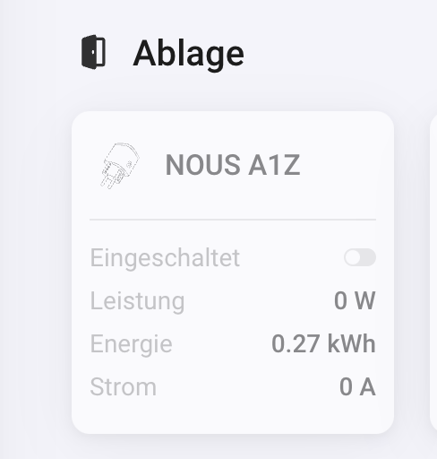

Ich habe sie gesucht und gefunden und yeahhhhh es funktioniert mit der Testversion. Der Stromverbrauch wird nun angezeigt.
Super Danke

Sollte mit der Nous App kein Problem mehr sein :slight_smile: :backhand_index_pointing_down:
