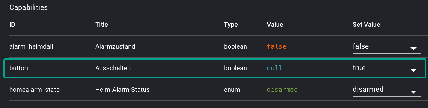

Er bezieht sich auf die auf die Modus bzw. Surveillance Kachel von der Heimdall App. Diese hat zwar auch eine Tastenfunktion, aber nur eine Ausschalt-, keine Aus-/Einschaltfunktion.
Selbst wenn ich das Menü der Kachel öffne und auf die Taste Ausschalten tippe, ändert sich der Heim-Alarm-Status nicht, wenn dieser auf disarmed steht. Ein Aktivieren, wie es bei Moritz der Fall ist, sollte also definitiv nicht möglich sein.
@Asterix, welche Heimdall App Version hast Du installiert? Kannst Du bitte auch mal in Developer Tools → Devices nachschauen, welche Capabilities bei Dir aufgelistet sind.
