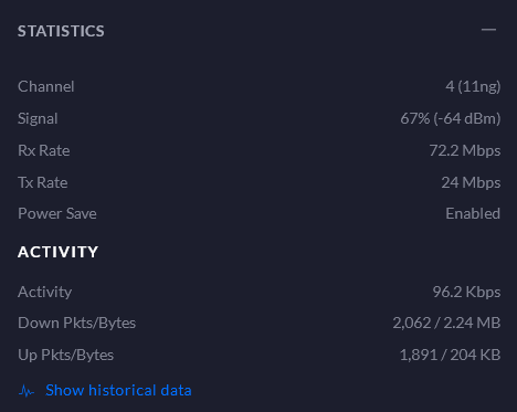

Iets wat ik wel opvallend vind dat in de client lijst van mijn router is te zien dat de homey constant wisselt van hostname, 90% van de tijd heet hij gewoon “Homey” maar de rest flitst hij heel snel naar bijvoorbeeld
Misschien dat iemand wat heeft aan deze informatie:
Homey:
UAP-AC-Lite (Access Point)
Alle suggesties zijn welkom, alvast bedankt :+1:
