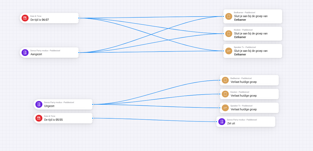

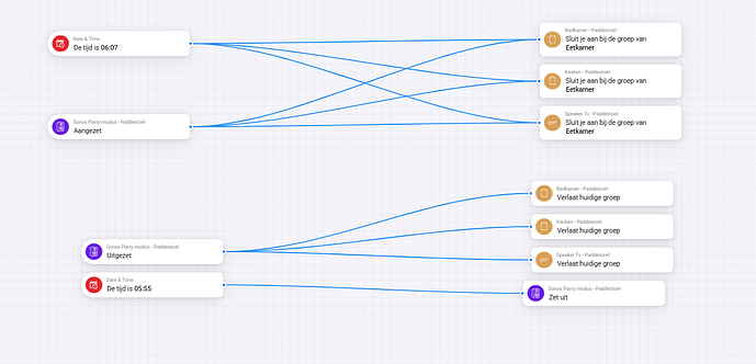

Ik heb hier al redelijk wat flows lopen . Maar één doet wel moeilijk.
Ik wil namelijk in de ochtend mijn sonos speakers groeperen met een flow om 06u07 . Maar die komen niet in één groep. Als ik op de knop druk van sonos party modus gaan ze dus wel in groep :man_shrugging: . Ik heb de sonos app al eens opnieuw geinstalleerd zonder resultaat.

Probeer eens om the flowkaarten die de groepeeractie uitvoeren in serie (dus achter elkaar) te zetten/verbinden, in plaats van in parallel (zoals nu). Het kan zijn dat het tegelijkertijd groeperen van van meerdere speakers niet altijd goed werkt.

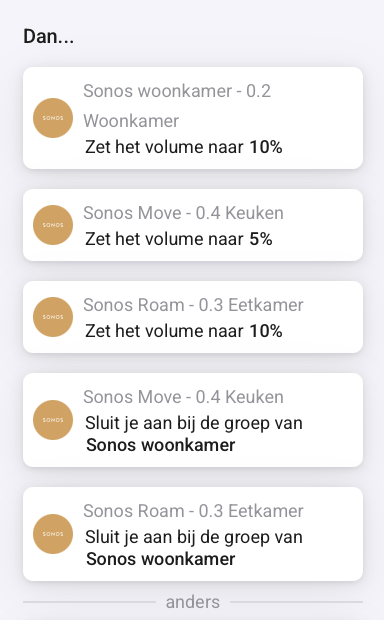

Hie werkt het al jaren prima, ik heb ze inderdaad achter elkaar staan. De Arc is de basis en de Move en de Roam sluiten er bij aan
Hoi Marco,
In een standaard flow is de volgorde niet bepalend, al lijkt dat wel zo.
Alle kaartjes in het “Dan” gedeelte, zonder additionele vertraging, worden tegelijk gestart.
Ze staan dus “parallel”.
