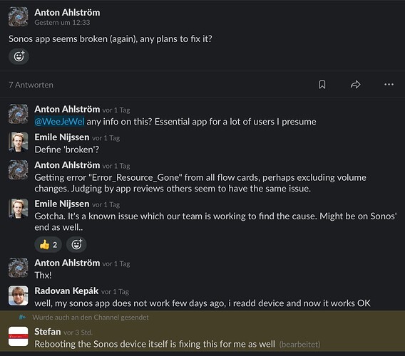

Habe ich grade auf Slack gesehen:
Solltest Du weiterhin Probleme haben, einfach mal den Stecker vom Sonos ziehen. Manchmal fehlt ein Sonos bei mir wenn ich AirPlay (Apple) nutzen möchte, dann muss ich auch den Sonos neu starten und alles ist gut.
