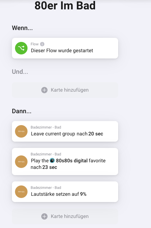

Funktioniert auch bis auf er setzt die Lautstärke in der Gruppe nicht :frowning:
Starte ich aber einen anderen Flow wo ich sage Badezimmer soll aus der Gruppe raus und was anderes abspielen, wird auf allen Geräte umgeschalten, ich habe schon verzögert eingestellt etc hilft nicht.
laut Sonos geht er ja aus der Gruppe raus aber trotzdem spielt er die Musik überall ab auf allen im Haus

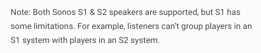

Die Funktion zum Gruppieren nutze ich selber nicht, deshalb kann ich speziell zu diesem Problem auch nicht wirklich behilflich sein. Ich weiß nur, dass Sonos S1 Modelle nur teilweise unterstützt werden. Info aus dem App Store:
Hast Du S1 Modelle im Einsatz? Wenn ja, dann könnte es eventuell daran liegen.
Wenn es alle S2 Modelle sind, dann wäre meine Empfehlung Dich an den Support von Athom zu wenden.
Hallo zusammen
so ich habe die Teillösung und möchte diese mal Vorstellen damit die Community auch was davon hat :slight_smile:
Es gibt 2 Möglichkeiten
1.Möglichekt wäre
Man erstellt sich einen Flow wo man alle einzelne Geräte also Sonos die Lautstärke vorgibt und schalte diese auf verzögert auf 3 Sekunden und packt den Flow mit rein und fertig
2.Möglichkeit ist
Beim Flow
Play the Favorit auf 5 Sekunden stellen
und bei Groupvolume auf 7 Sekunden stellen. Obwohl ich hier gemerkt habe, dieses funktioniert bei 2 Boxen nicht die im Bad stehen bei mir :frowning:
Die Lösung 1 ist für mich die beste und funktioniert alles wie ich es möchte.
