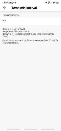

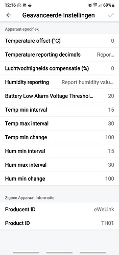

Ik heb een vraag over de interval van het versturen van de temparatuur. Ik heb zitten kloo.violen maar ik kom er niet bij. Ik wil dat de sensoren zo vaak mogelijk hun temperatuur door geven. Heeft iemand hier een idee. Onderstaande vensters zijn de opties.
Als altijd, alvast heel erg bedankt !!
Ze geven pas temperatuur door bij een wijziging, even voor de duidelijkheid.
Ik zou deze settings proberen:
Temp min interval = 0
Temp max interval = 1

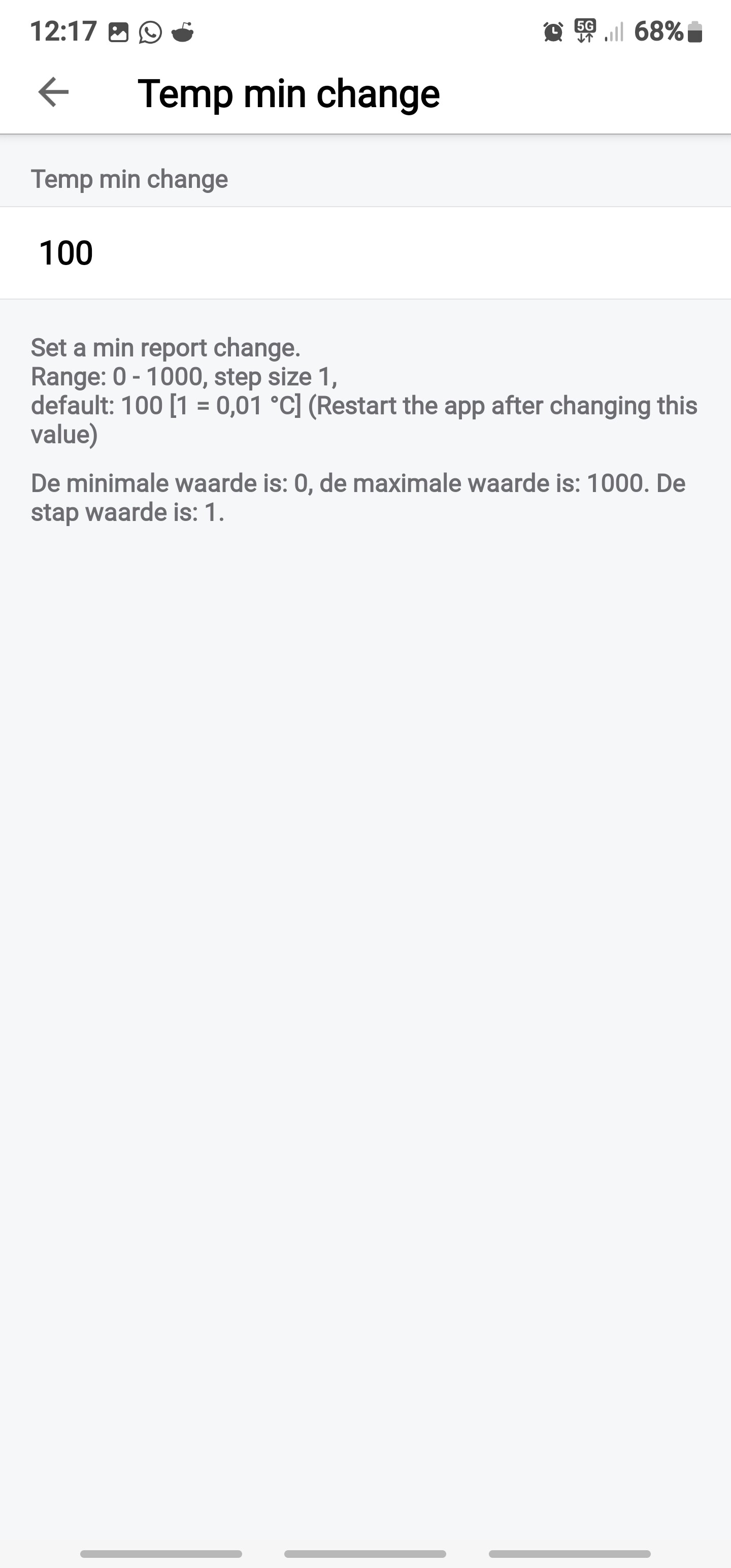

Temp min change = 100 (0,01°C) lijkt me ‘gevoelig’ genoeg.
Helemaal super, deze insteling werkt indd !! Er mag een slotje op.
