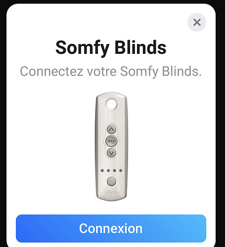

When I use the Somfy rts app, I have 2 choices « RTS Socket » and « Somfy Blinds ». Which one should i choose ?
When I select « Somfy Blinds » I have the picture this ??
