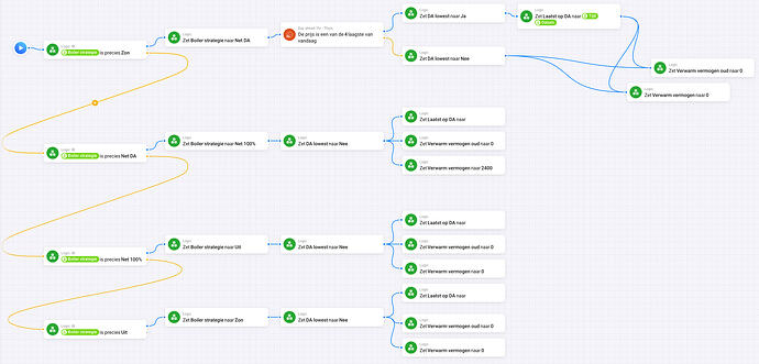

Ik heb Nymo Wateraccu aansturing in Homey denk ik werkend in combinatie met Homewizard batterijen. Ik stuur in Homey alles aan waarbij ik alleen de Nymo modus “Bijverwarmen uit het net” gebruik. Daarbij pas ik richting Nymo op basis van voorwaarden het ‘bijverwarm vermogen’ aan.
Ik hanteer 4 ‘boiler strategien’:
  1. Zon - opwarmen op zonoverschot
  2. Net DA - opwarmen uit het net op laagste 4 Day Ahead uren (ivm dynamische tarieven)
  3. Net 100% - op vol vermogen opwarmen uit het net
  4. Uit - Niet opwarmen
Met een slimme stekker kan ik het werkelijke vermogen volgen. Het werkelijk vermogen loopt steeds wat achter op het het door de logica vastgestelde ’ bijverwarm vermogen’. Daarom hanteer ik een grens van 500W overproduct in onderstaande flow.
[Flow screen print updated 4-7-2026]
Op basis van de voorspelde KwH prognose voor deze dag wordt 's nachts automatisch gekozen voor strategie Zon of Net DA. Ik moet nog proefondervindelijk uitzoeken wat hier de goede grens ligt (nu op 10 kWh in bovenstaande uitwerking). Die grens zal voor ieder huishouden anders liggen, neem ik aan.
Daarnaast heb ik een flow gemaakt om handmatig te switchten van laadstrategie in de volgorde:
  1. Zon
  2. Net DA
  3. Net 100%
  4. Uit
  5. Zon etc

Nog wat verbeteringen doorgevoerd in de flows. Zie updated screen prints in post hierboven van 3-7. Oa “verwarm vermogen” variabele niet hoger dan 2400 laten worden.
