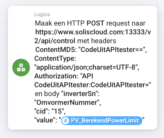

Maar dan nu de grote vraag. Hoe regel je dat met Homey? In een ander topic kwam ik onderstaand kaartje tegen. Dus ik denk dat ik op het goede spoor zit, maar hoe vul ik de “headers” in?
En nog een ander dingetje, ik weet dus nog niet of Solis dan ook de API voor je open moet zetten voor bediening. Want wat ik nu alleen zie op de cloud pagina is “monitoren” (wacht op e-mail Solis)
Nog eens wat zoeken in diverse topics
Het volgende geknutseld.
Zou het zo moeten werken? (alles is nu offline, dus testen gaat even niet)
Waar “CodeUitAPItester” staat moet uiteraard de waarde ingevuld worden die je krijgt als je de API sleutels invult op de API tester site en cid 15 vraagt. En waar “OmvormerNummer” staat het serienummer van de omvormer.
