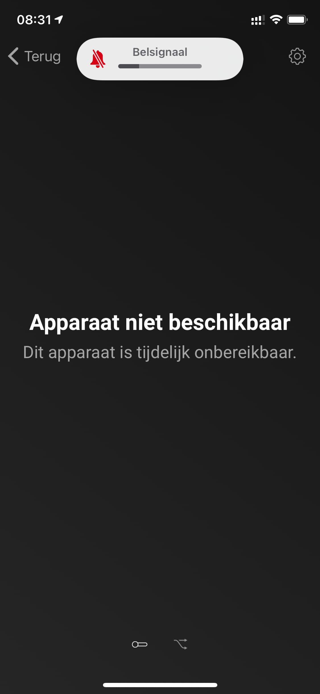

Ik had de solaredge app aan de praat met de api key, echter na een update van de app werkt de app niet meer en als ik het ip adres ingeeft zegt de app dat er geen connectie gemaakt kan worden.
herkent iemand dit probleem en wat kan ik er aan doen?
