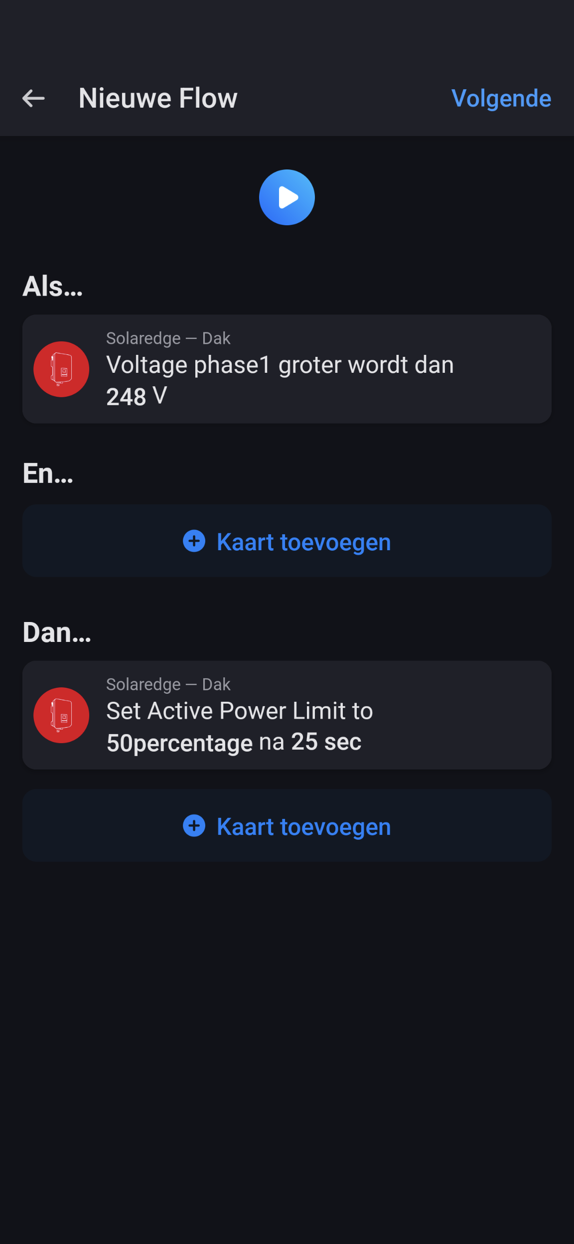

Zou je niet zoiets kunnen doen?
Ik zou persoonlijk een advanced flow maken, welke alle 3 fases controleerd, en het maximale vermogen reguleert.
Wat voor een doel heeft die vertraging van 25 seconden ?

Geen.:+1::sweat_smile:
Enige handige is dat het makkelijker terugkijken is in een plotje van je netspanning.
