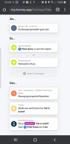

Ik heb dit werkend, misschien bruikbaar ter inspiratie. De clou is dat je na “maak snapshot” opdracht een aantal seconden moet wachten voordat “verstuur snapshot” commando gegeven wordt.

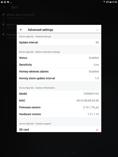

De Foscam app heeft wel ondersteuning voor de ingebouwde motion detection van de camera. Daar heb ik namelijk avonden op zitten programmeren. Kijk bij de advanced device settings van de camera in Homey. Je moet waarschijnlijk wel het admin account gebruiken van de camera.
Dat ziet er veelbelovend uit, voor de desbetreffende camera heb ik dit nu aangezet. Echter…
