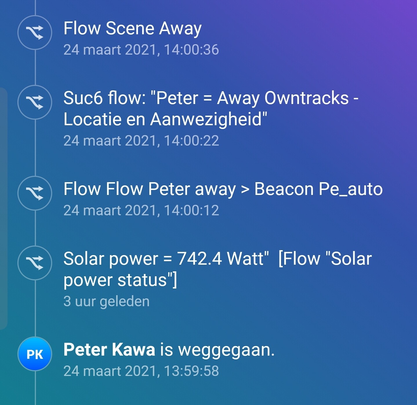

Ik heb vandaag nog ff een test gedaan
Homey geo; Owntracks; Macrodroid Geo en bluetooth beacons. Best grappig, en Homey geo doet het best goed!
