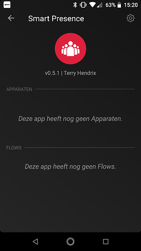

Misschien een domme vraag, maar waar voeg je de IP-adressen van de telefoons toe?
Just add a device and select smart presence as app.
In je getoonde scherm voeg je een apparaat toe (bijv. tel Jan). Er komt dan een tegel van Smartpresence Jan. Wanneer je die tegel ingedrukt houdt kun je via het tandwieltje rechts boven in het ip-adres van de telefoon van Jan invullen.
