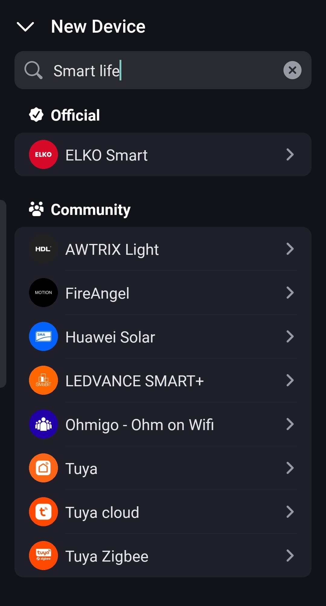

“De zoekfunctie”? Welke bedoel je?
Als ik een nieuw apparaat toevoeg, herkent Homey best veel, in de zoekbalk van “nieuw apparaat toevoegen”:

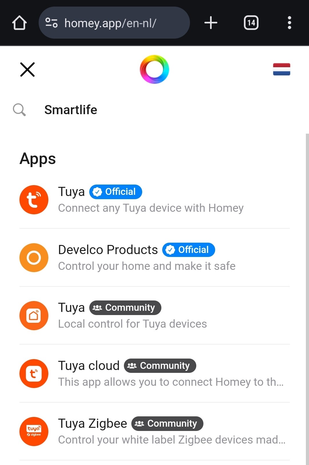

Ik vind zelf de app store site prettiger werken.
https://homey.app
Je zult geen Smart Life app gepresenteerd krijgen, omdat je idd een app van Tuya nodig hebt. Smart Life = Tuya whitelabel.
Daarom krijg je “Tuya …” apps gepresenteerd.

Vandaar ook dat de appstore de Tuya app laat zien als je zoekt op Smartlife
