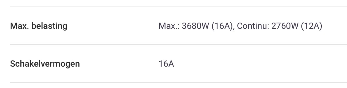

En dat terwijl die stekkers, volgens de specificaties, continu maar 12A aankunnen en kortstondig 16A :grinning_face::
Ja goed he :slight_smile: Alhoewel de droger daar “maar” 10W boven zit en dat ook wel een piek is in de grafiek. Maar wel lange tijd rond de 2700 W dus prima binnen de marges.
