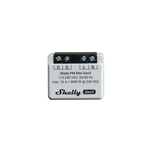

Als je alleen stroom wil meten en niet hoeft te schakelen, dan kan je ook deze Shelly nemen"
De meeste schakelende apparaten gaan kapot doordat de schakelcontacten inbranden, daar heb je bij dit model geen last van.
Dank allemaal voor het hardop mee denken. De door Peter_kawa aangedragen shelly-device spreekt mij toch verreweg het meeste aan. Daarmee sluit ik in ieder geval overgangsweerstanden uit. Als gezegd denk ik dat het probleem bij mij groter is omdat de netspanning regelmatig aan de lage kant is.
