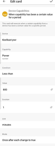

Mss heb je hier iets aan:
Het is dezelfde flowkaart, maar dan vanuit standaard flows gezien, met een slimme stekker (‘koelkast’ bij mij), met power (vermogen) als de te checken waarde:
En de bijbehorende actiekaart is dan “zet pomp uit”.
Dat is de hele flow.

Het is me gelukt met jou hulp.
Super bedankt!
