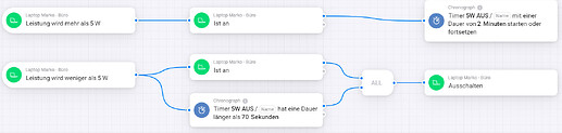

Ich habe das mal etwas gekürzt, bin mir aber echt nicht sicher ob das so funktioniert. :thinking:
Advanced Flow ist noch neu für mich.
Wenn das hier nicht rein darf, können wir gerne einen neuen Thread aufmachen.

Habe ich das richtig verstanden das der Wähler immer einen Namen haben muss und sobald der sich ändert findet kein Zusammenhang statt?
Also 5W AUS ist ein anderer als 5W aus.
Wenn ich alle gleich benenne dann weiß der Flow das die zusammen gehören.
Ob Groß-/Kleinschreibung bei der Chronograph App berücksichtigt wird, weiß ich ehrlich gesagt nicht. Soweit ich weiß kann man den Namen des Timers, der Stoppuhr, des Übergangs aber auch direkt bei (Name) (Wählen) *¹ eintragen. Wenn man dann den Flow speichert, kann man die Namen über das Feld (Name) (Wählen) *¹ per Drop-Down Liste auswählen. So braucht man sich keine Sorge um die richtige Schreibweise machen.
Edit
*¹ Ich hatte mich bei dem Feld vertan. Das Feld (Wählen) ist natürlich gemeint!

Was komisch ist, das ich den Flow nicht starten kann. :thinking:
Edit:
Jetzt ist die Steckdose auf einmal doch aus.
