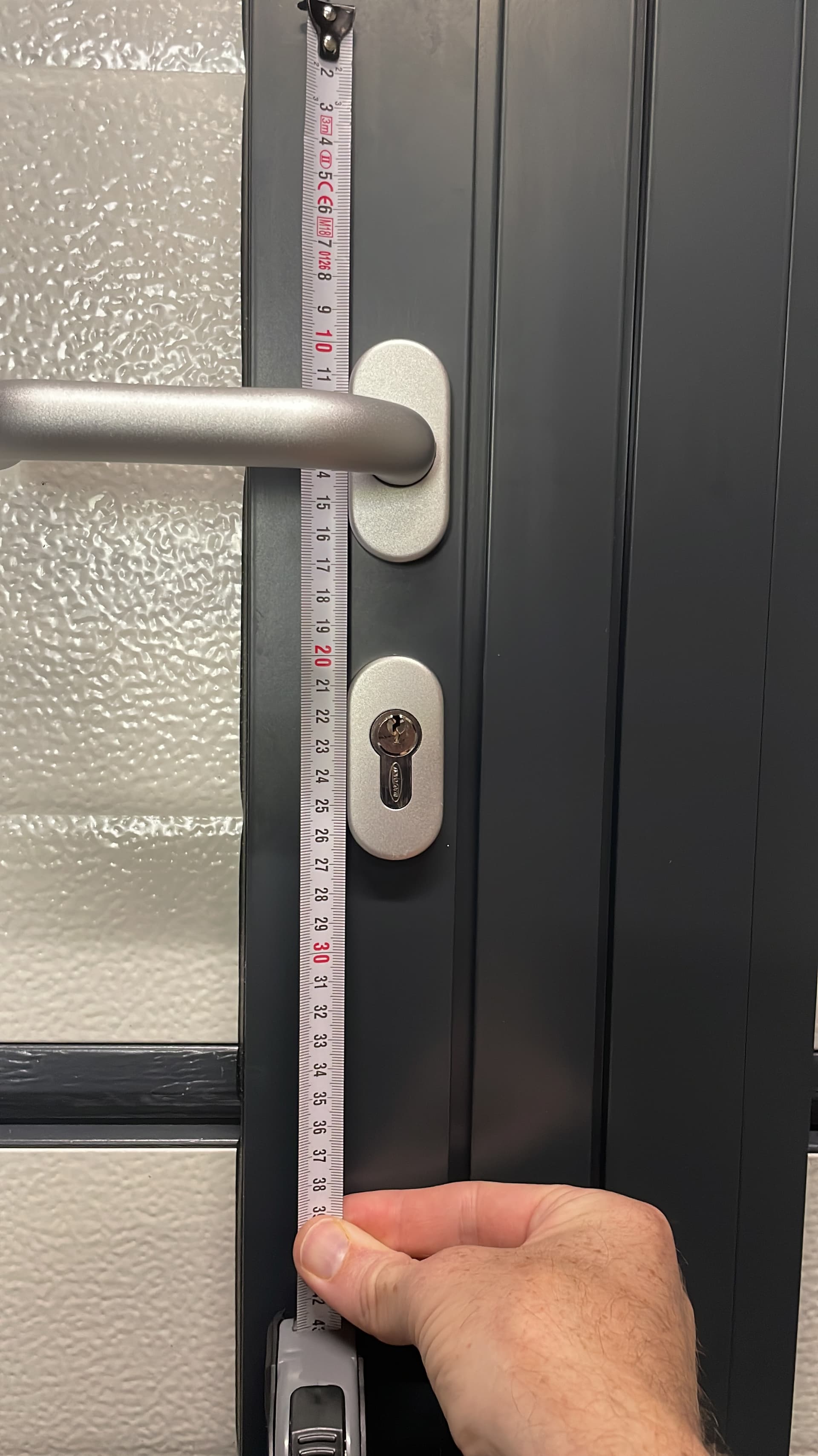

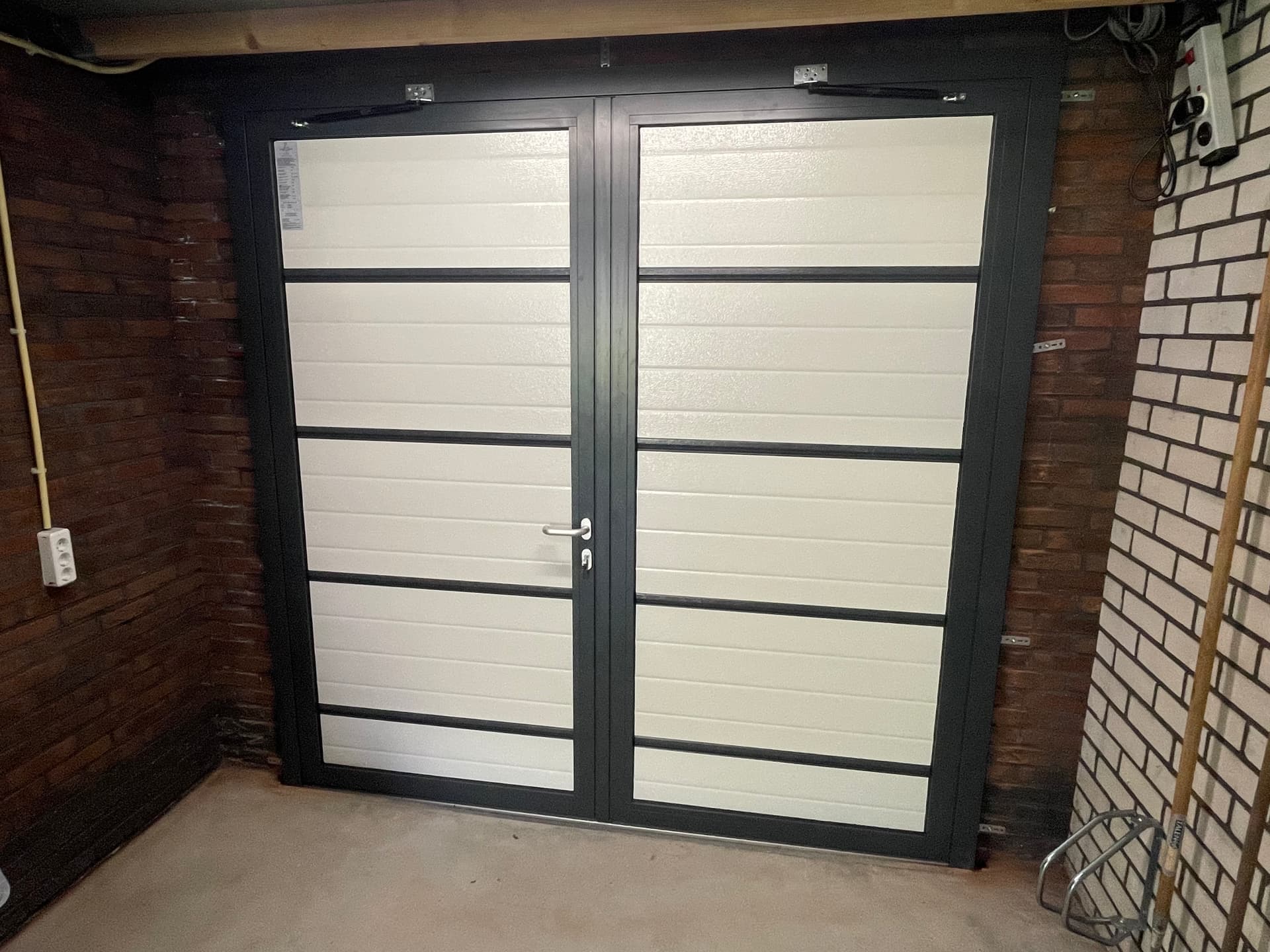

Beste mensen, vraagje waar ik echt niet uit kom. Ik heb een nieuwe Novoferm Duoport garagedeur waar ik graag een slim slot op wil zetten dat werkt met Homey. Nu zit de cilinder alleen superdicht op de rand van de deur. Een Bold Smart Lock gaat door de draaiing van de deur naar buiten nèt niet passen, het uiteinde van de knop zal dan langs de andere deur schuren. Weet iemand een smaller smart lock of andere oplossing? Ik krijg het niet gevonden.

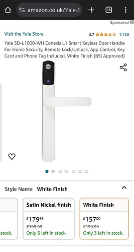

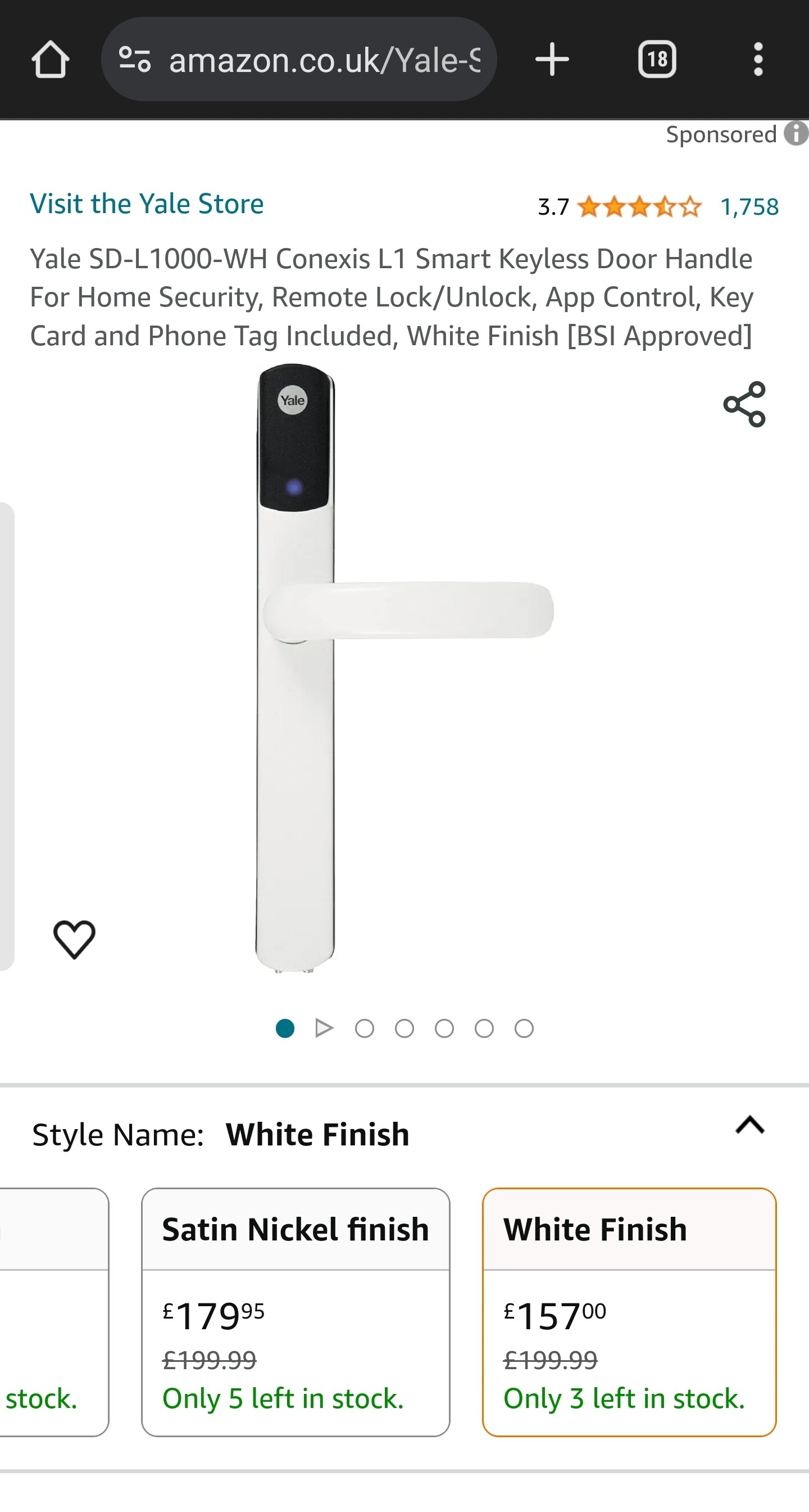

Maar ik kwam deze tegen in Homey app store
Yale Conexis L1.
Deze heeft maar 15mm nodig vanaf het hart van het slot
(Ja de hendel kan ook andersom)
Thnx
Ga ervoor kijken

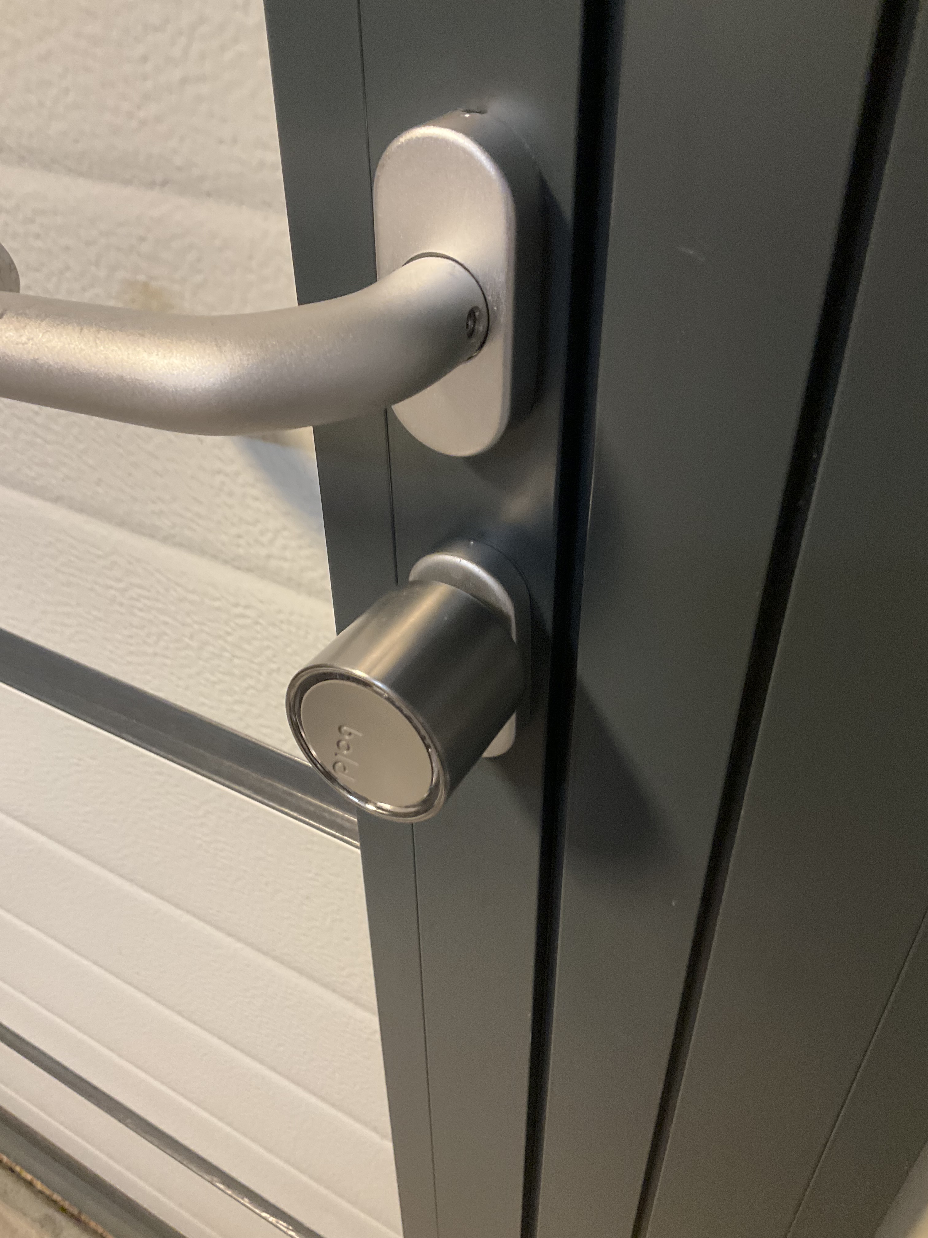

Dag Marcel, ik heb gekozen voor de Bold. Op goed geluk en dat is goed uitgepakt gelukkig. De knop past precies langs de andere deur en raakt hem niet. Heel fijn, want onze tieners vergeten nu nooit meer hun sleutel (ze zijn vergroeid met hun telefoon namelijk :wink:). Ik ben benieuwd waar jij voor kiest.

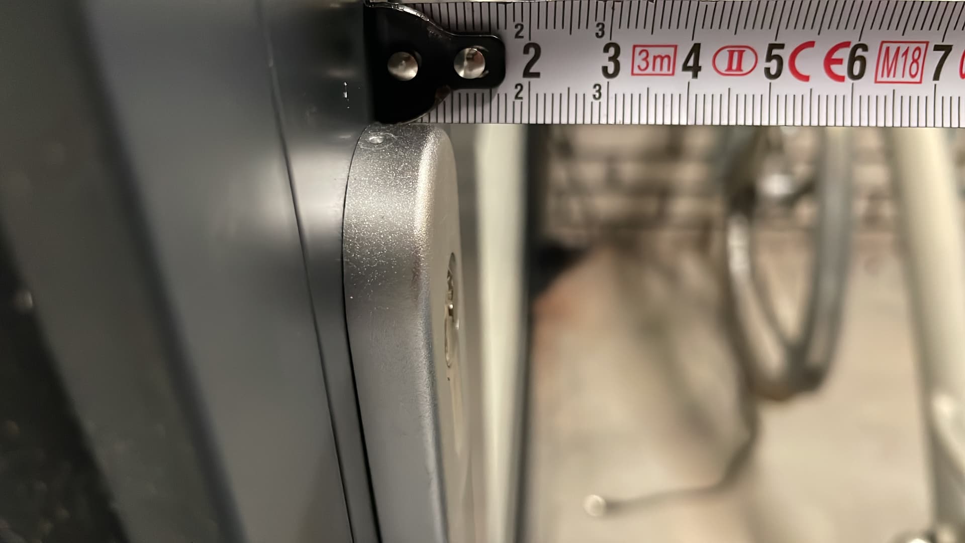

De Bold is dan minder dan 65mm in doorsnee?
Dag Peter, De knop zelf zit tussen de 45 en 46 mm in doorsnee (ik heb gemeten vanaf 10cm op de duimstok).
Thx, Roel. Het ziet er mooi uit zo.
