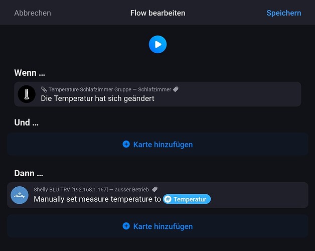

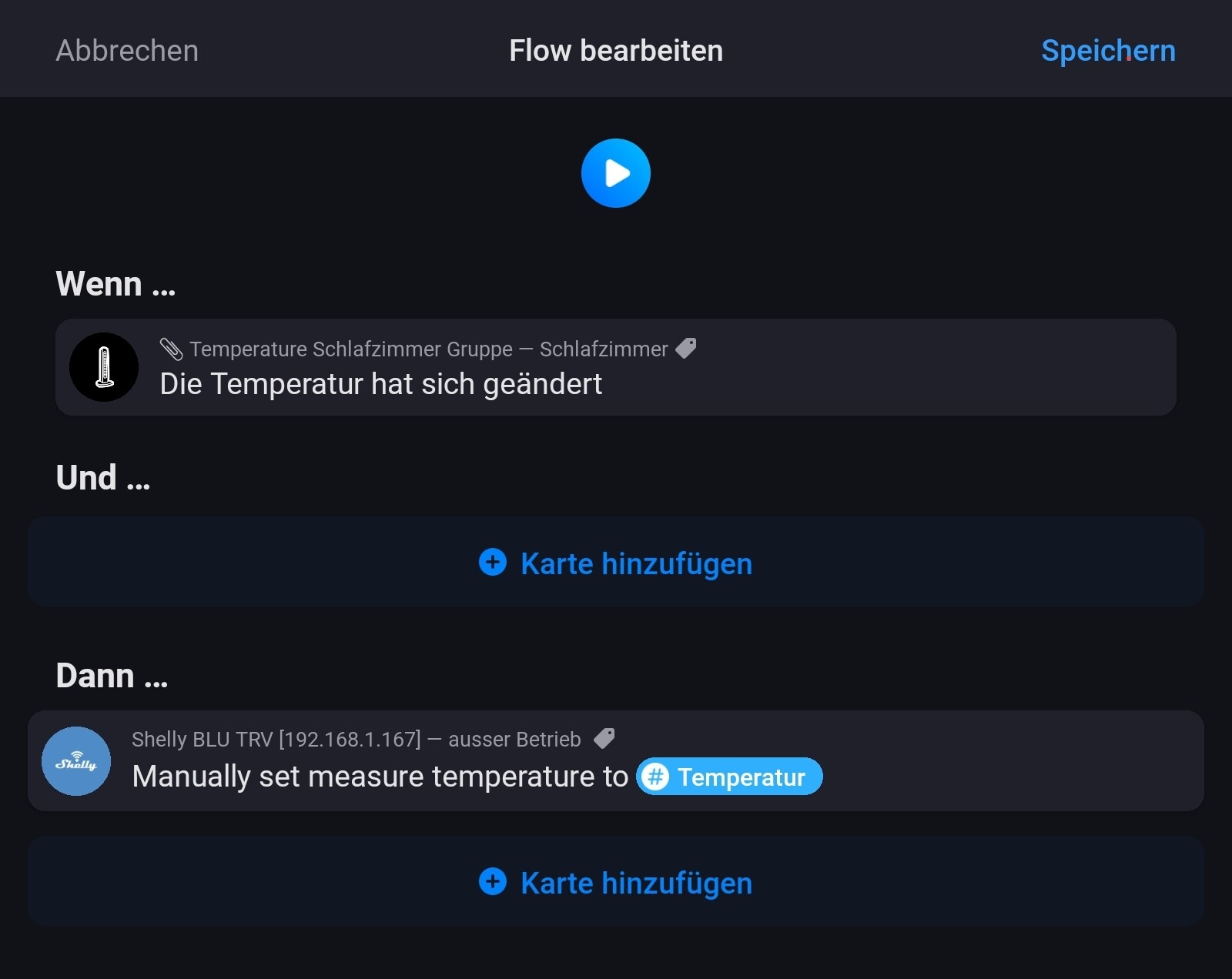

Edit:
Externer Thermometer:
Ich sollte mich bei Shelly entschuldigen. Nach genauer Prüfung hab ich was leckeres gefunden. Der erste Step ist das TRV auf Fußbodenheizung zu stellen. Das verhindert, dass der innere Thermometer verwendet wird. Der zweite Step ist ein Flow.
Alles ist gut und der der externe Thermometer funktioniert. In meinem Fall ist es eben der Durchschnitt aus 5 einzelnen Thermometer verschiedenster Marken (Netatmo, Switchbot und Aqara)
So wie es aussieht muss ich meine anfängliche Ablehnung revidieren. Ein externer Thermometer scheint möglich zu sein. Das Gateway stört ein bisschen. Die Fenster auf Geschichte schau ich mir nochmal genau an, aber dafür gibt es sicher auch eine Lösung.

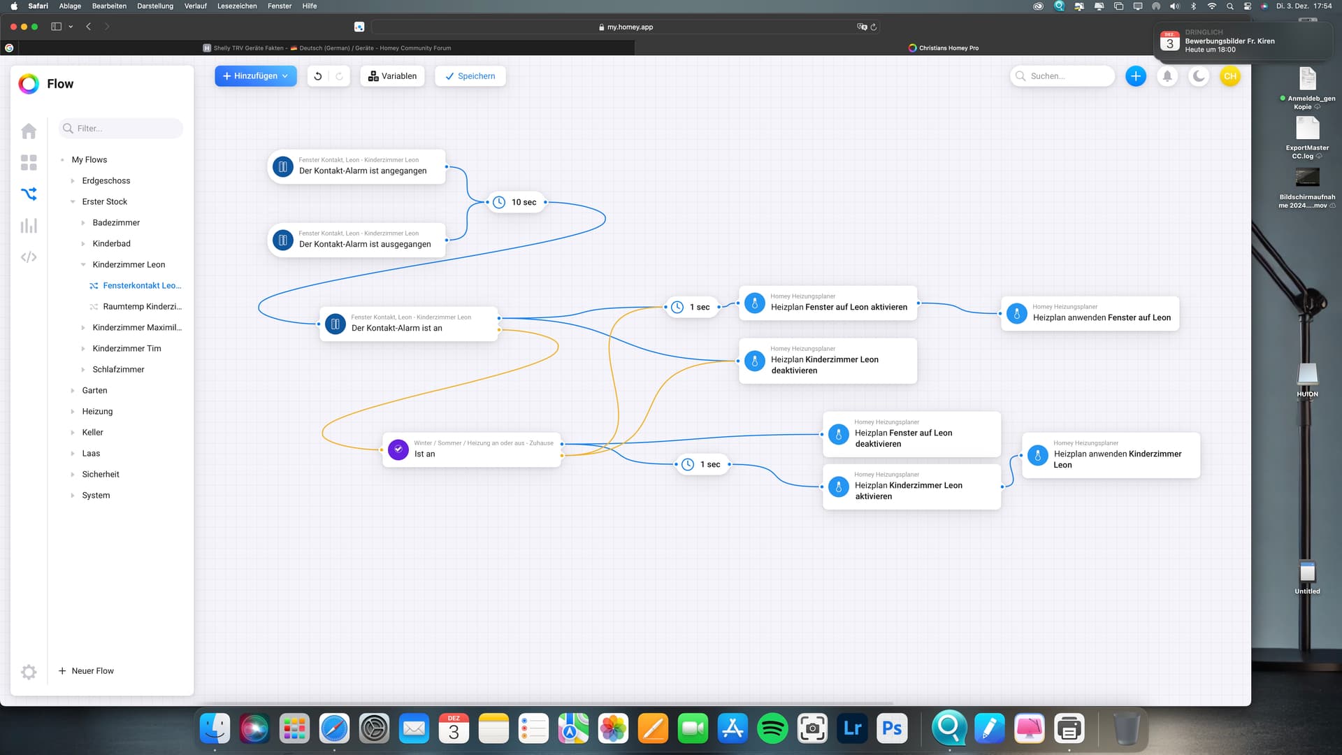

das geht doch viel einfacher! Nutzt den Homey Heizungsplaner. Dann erstellt Ihr 2 Pläne. Einmal den normalen heizplan und einen mit Fenster auf immer auf 8 °C. Wenn Fenster auf dann einfach den anderen heizplan aktivieren oder umgekehrt. Dazu braucht es keine Variablen. Bei mir habe ich noch eine Abfrage ob das Fenster nach zeit x wirklich zu oder auf ist. von Kipp auf ganz auf gibt es sonst 2 Aktionen und ich habe noch ein Modus für Sommer Winter…
Viele Wege führen nach Rom. Da ich keine Heizpläne nutze, war der 1. Weg für mich einfacher.

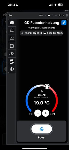

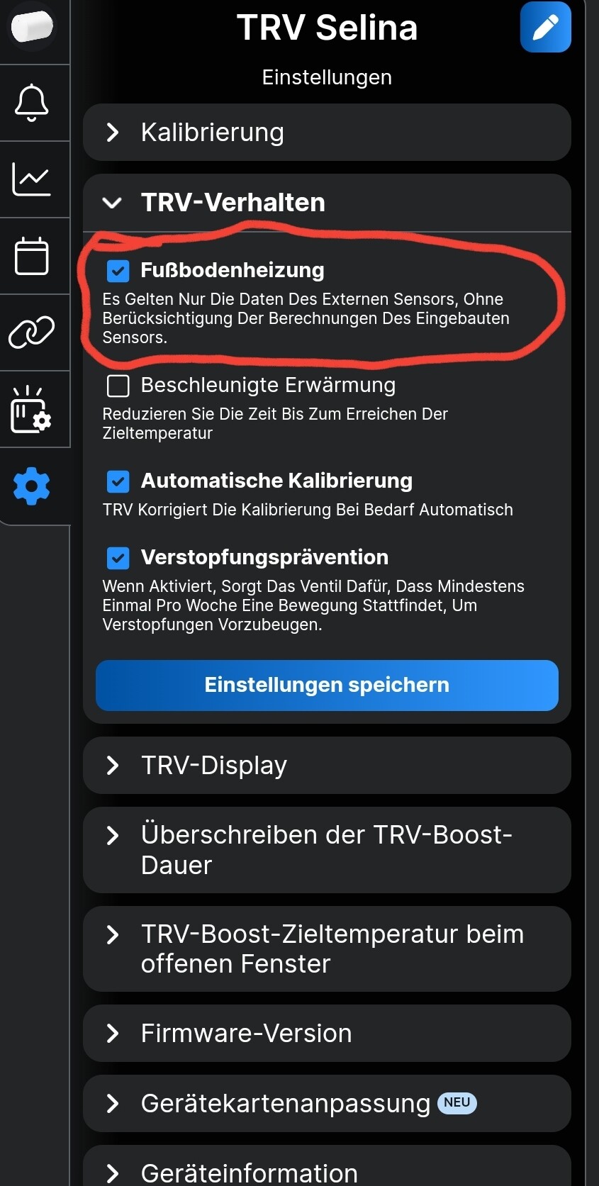

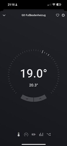

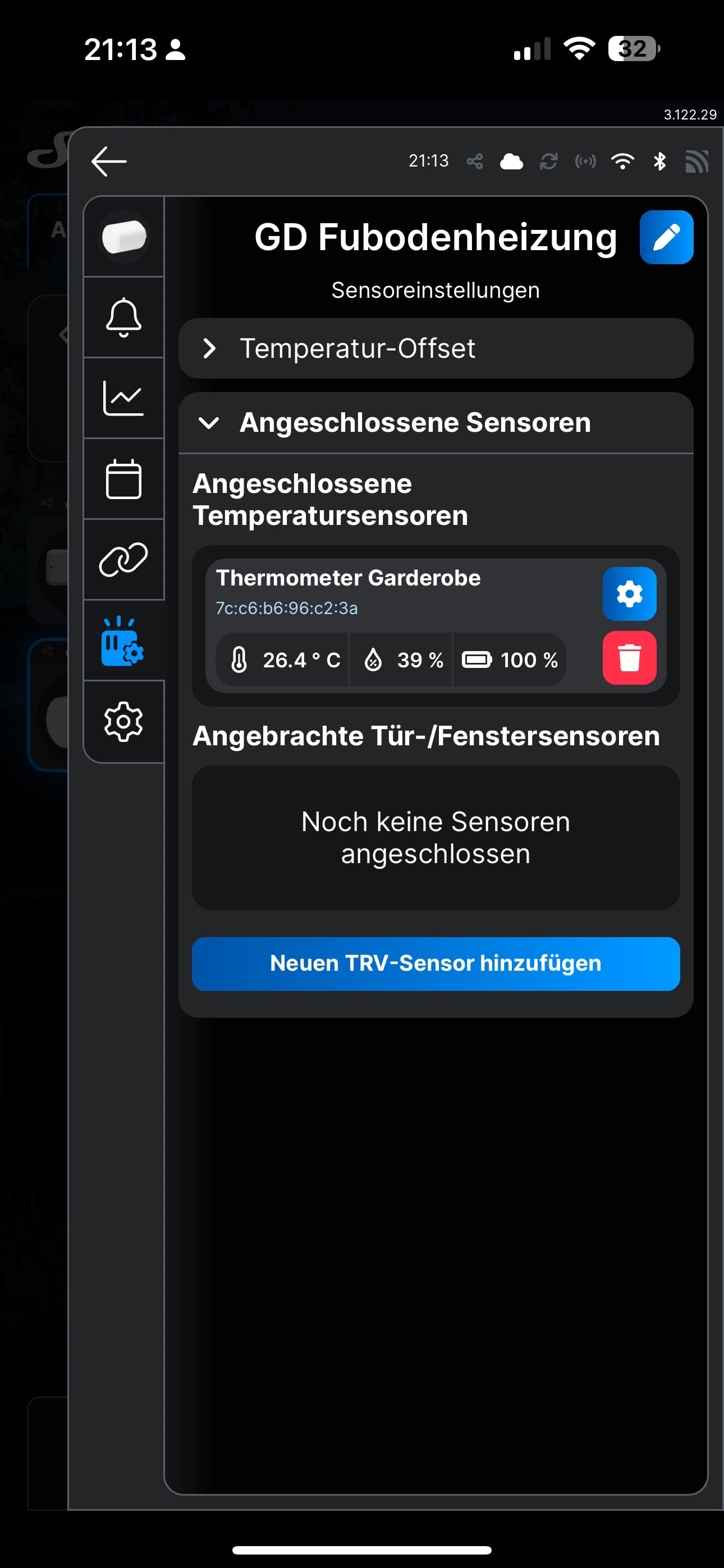

Ich habe meine ersten Erfahrungen gesammelt.
In der shelly App habe ich den Fußbodenheizung aktiviert und einen Shelly BLU H&T inkl. Gateway installiert.
In Homey wird als “aktuelle Temperatur” die "Device temperature "angezeigt und nicht die “estimated thermostat temperature”. Das ist ein bisschen nervig und ich habe nicht herausgefunden wie ich das umstellen kann. In der Shelly APP (Smartphone) sieht alles gut aus. Hier wird die “aktuelle Temperatur” vom externen H&T übernommen.
Ich habe auch keine Idee ob der TVR jetzt in meinen Flows in Homey die Temperatur vom Thermostat (device temperature) oder vom externen Thermometer (estimated thermostat temperature) nimmt.
Muss ich in den Flow irgendwie über eine Variable die “Estimated thermostat temperature” übegeben und Homey sagen, dass er bitte damit “rechnet”.
Würde mich freuen, wenn mir jemand weiterhelfen könnte. Vielen Dank
Wenn du die Fußbodenheizung aktiviert hast, nimmt das Shelly nur noch die Temperatur des externen Sensors, also die “estimated thermostat temperature”, zur Regelung.
Wenn die Fußbodenheizung nicht aktiviert ist, wird der Mittelwert zwischen internem und externen Sensor berechnet und verwendet.
