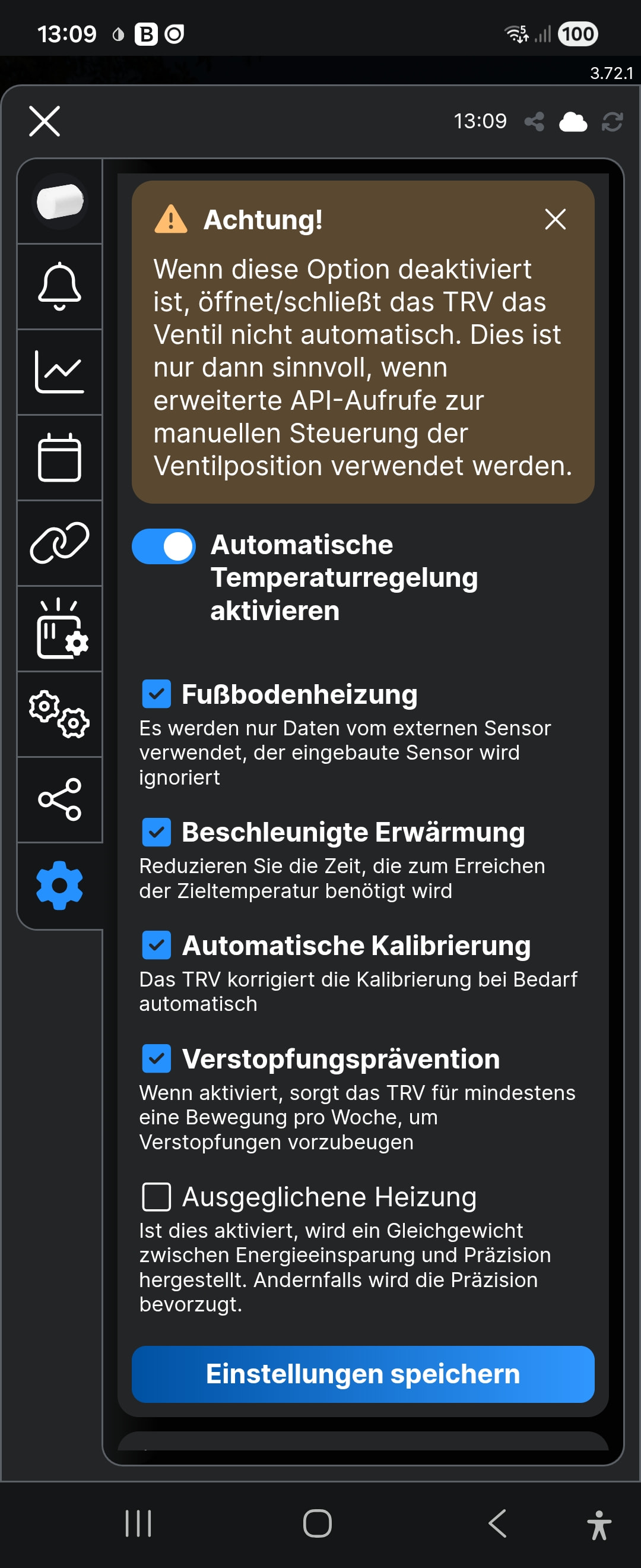

Vielen Dank für die Antwort. Ich habe mir mal den TRV und H&T bestellt. Würde mich freuen wenn du von deinen Erfahrungen berichten könntest und wie du es im Ad.Flow umsetzt das der TRV die Temperatur vom H&T übernimmt. Danke Dir
Du wirst das nicht in Homey einstellen müssen.
Das TRV hat in der Shelly App eine Option, dass du den H&T direkt damit koppeln kannst. Falls du noch ein separates BLU Gateway hast, kann du den Sensor noch zusätzlich als eigenständiges Gerät anmelden und in Homey verwenden. Ich teste den Krempel nächste Woche und kann dann mehr sagen.

Danke habe ich schon gelesen. Das hört sich sehr positiv an und wir mir endlich mein Fußbodenheizungsproblem lösen. :pray::pray::+1:t3:

Ja, sie halten die Soll-Temperatur gut. Das Shelly hat in seiner eigenen App sehr viele Einstellmöglichkeiten, die das Verhalten beeinflussen. Das muss jeder nach seinem Geschmack selbst einstellen.
