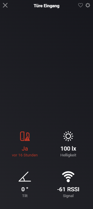

Heute Morgen wieder ausgefallen.
Im Shelly app ist alles wunderbar und Kontakt geschlossen - Im Homey aber blieb offen.

  • Die Türe hatte nun 16h kein Signal mehr erhalten..?
