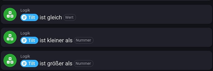

Wie hast du das mit dem Kippen im Flow gemacht.
Wie wird der Tiltwert gesetzt?
Bei mir ist gekipp 3° :roll_eyes:
… das habe ich auf die Shelly-App bezogen verstanden.
Am einfachsten ist:
Wenn:
Tilt changed
Und:
In deinem Fall größer als 2 Grad. Je nach Flow genügt auch Tilt changet.
Ja genau so weit bin ich jetzt auch gekommen.
Und wenn Kontakt an und Tilt 0, ist das Fenster auf ..(nicht gekippt)
