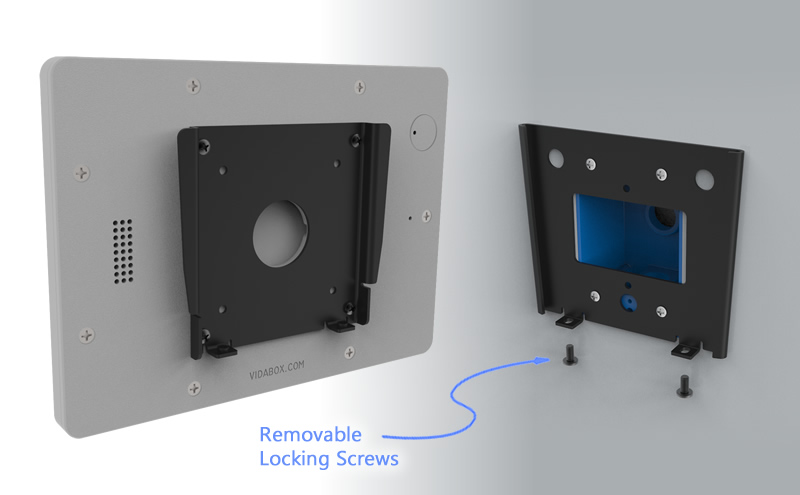

Ik ben opzoek naar een mooie oplossing voor in de woonkamer om een tablet aan de muur te hangen voor Homey dashboard. Ik heb al een mooie houder met muurbevestiging gevonden die voor een inbouwdoos geplaatst kan worden. Maar nu ben ik nog opzoek naar een 220V to USB schakelaar die aangestuurd kan worden door Homey, zodat ik de tablet op gezette tijden kan opladen en daarna weer stroomloos kan zetten. deze schakelaar moet alleen wel klein genoeg zijn om in de inbouwdoos in de muur weg te werken, zodat het allemaal mooi achter de tablet is weggewerkt. Nu had ik al de KlikAanKlikUit Inbouwschakelaar - AWS-3500S gevonden en deze 220V to USB power module, waar ik dit mee zou kunnen doen. Ik ben al opzoek geweest of er niet een schakelaar is die beide functies in zich heeft, dus 220V naar USB en die geschakeld kan worden vanuit Homey, maar ik kan zoiets niet vinden. Weet iemand of zoiets wel bestaat en waar ik het dan kan vinden ?

Tussen de tablet en de muur blijft 1,5cm ruimte zitten door de wandhouder en de wandcontactdoos blijft open dus de warmte kan gewoon weg.
Voorbeeld plaatje van de wandhouder

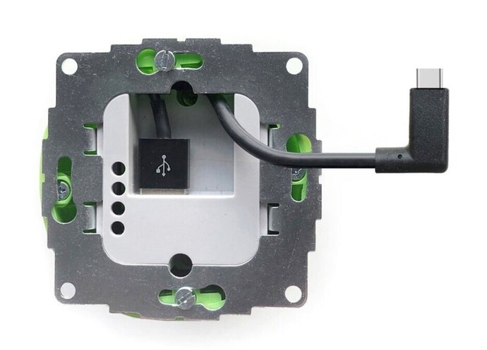

Dat idee krijg ik ook, kwam nog wel onderstaande usb module tegen (zie screenshot), maar daar vragen ze bijna 80 euro voor (wat ik wel heel duur vind voor een usb module/lader) en die kan zich zelf ook niet aan/uit schakelen. Dus dan heb ik even goed ook nog de extra kaku schakelaar nodig om hem via Homey te kunnen schakelen.
