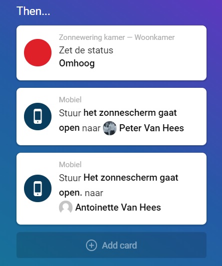

ik wil eigenlijk een flow maken in dezelfde richting,
Als de wind een bepaalde snelheid heeft, moet het rolluik omhoog.(ik heb een grote kapot gehad bij een storm)

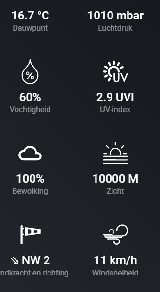

Ik wil hem testen door simpelweg een notificatie te sturen bij windkracht >10kmh,
Dit is 1x goed gegaan, maar de waarde is vaak boven de 10kmh geweest, op dit moment ook.
Moet ik Homey op de 1 of andere manier laten “pollen”
notificatie wind
Alvast bedankt voor jullie hulp, Patrick.
Is de waarde ook weer onder de 10 km/h geweest / geworden?
Je krijgt alleen melding als die boven de 10km/h komt. Maar als die daarna niet meer onder de 0km/h komt krijg je geen nieuwe melding.
