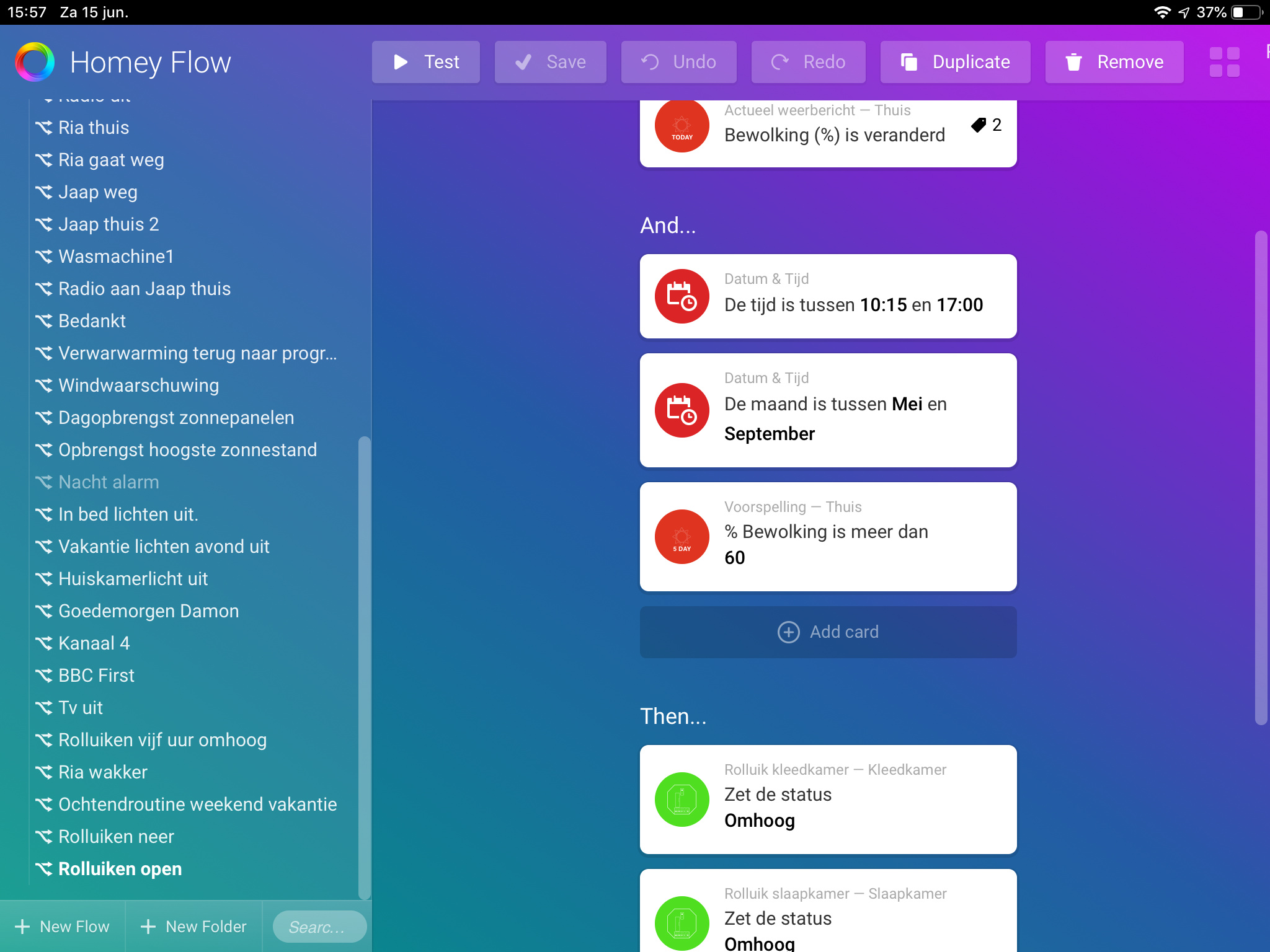

Als ik de flow test loopt het. Maar verder doet hij niets. Onderstaand screen shots.
Iemand een idee wat ik fout doe?
En zit dat eerste kaartje misschien ook in de app zelf? Omdat je nu een logica kaartje gebruikt als trigger? Dat is een variabele, zet je die variabele ook nog ergens in een andere flow?
Nee, dat niet. Ik vind het gedeelte met tags nog steeds erg ingewikkeld.
Ik heb in logica een waarde bewolking 60 aangemaakt. Had rond gekeken op het forum maar misschien nog niet helemaal begrepen.
Dan gaat deze flow niet werken. Ik gebruik de app zelf niet dus misschien kan iemand anders even kijken wat hier voor de beste trigger zou kunnen zijn.

Ik heb de flow met de opmerking van Roco als volgt aangepast (en nu in Homey Flow gemaakt)
Zoals ik al zei gebruik ik de app zelf niet maar ik zie dan je in de eerste kolom het kaartje “Actueel weerbericht” gebruikt en in de middelste kolom het kaartje “Voorspelling”.
Klopt dat wel?

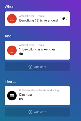

Volgens mij niet. Dit moet denk ik actueel zijn
Ok. Scherp van jullie. Had ik dus niet gezien. Ga nog een poging wagen. Hartelijk dank voor het meedenken / meekijken.

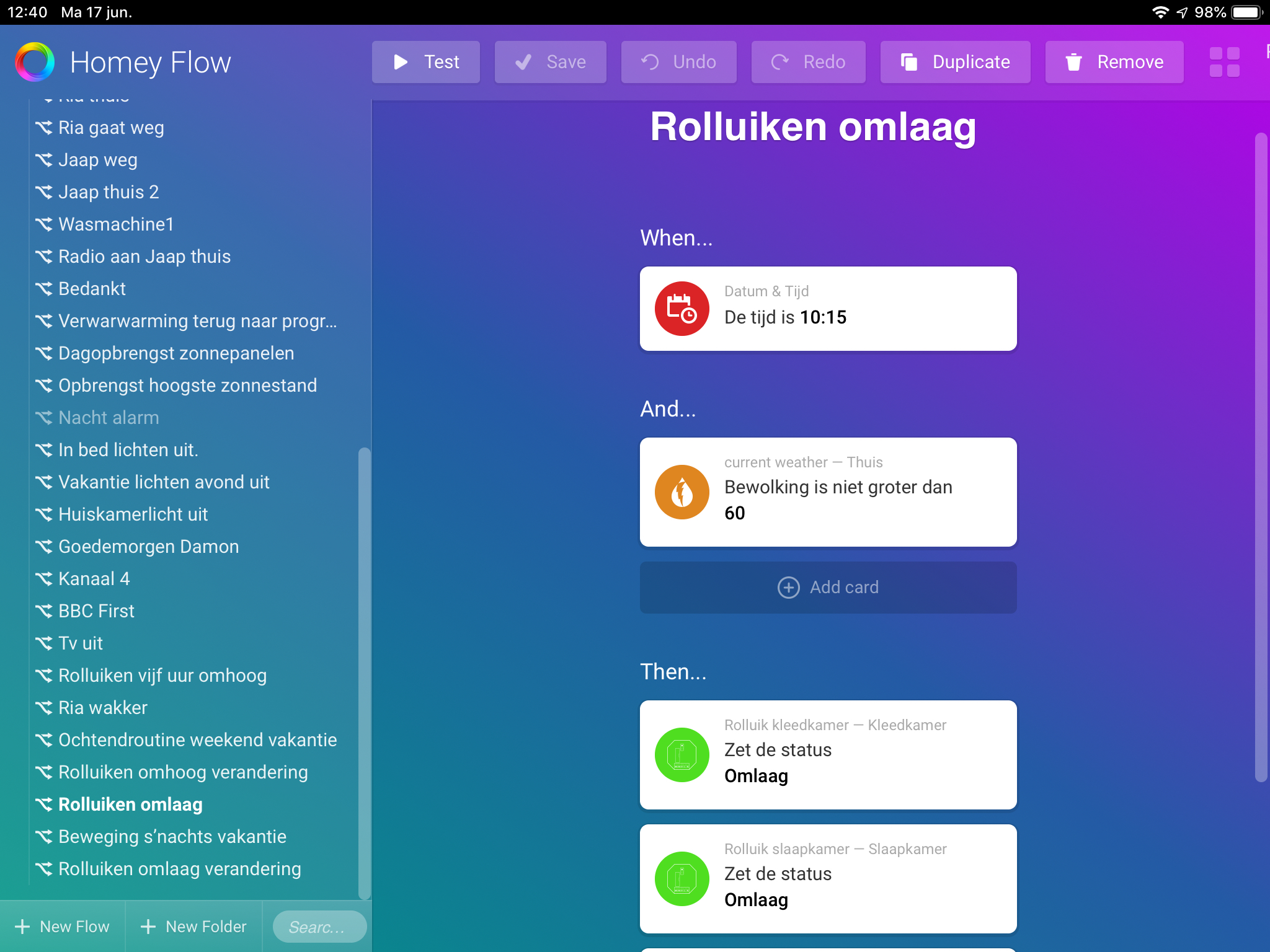

Aangepast. Zijn nu omlaag, afwachten wat er gebeurt als het bewolkt raakt. :slight_smile:
Dit is de aanpassing. Gisteren werkte het, ook toen het bewolkt raakte (andere flow)
Helaas gingen de luiken vanochtend niet dicht, ziet iemand nog een fout?
Dat ligt er aan hoe bewolkt het was om kwart over 10 vanmorgen? Deze flow triggerd alleen maar smorgens om kwart over 10 en ook maar eenmalig.
Dat is ook de bedoeling. Twee andere flows zorgen bij verandering dat ze weer omhoog en eventueel weer omlaag gaan. Gisteren was het goed weer daarvoor. Om kwart over tien was het zonnig en gingen ze omlaag. In de middag raakte het bewolkt en zelfs regen gingen ze netjes omhoog. Daarna brak de zon weer door en gingen ze netjes dicht. Vanochtend was het zonnig, slechts 25% bewolking maar er gebeurde niets.
Wel bij het handmatig starten van de flow.
Ik ben bang dat we OWM voor de bewolking met een korrel(tje) zout moeten nemen. Gisteren begon ik al te twijfelen over de hoge bewolkingsgraad van OWM terwijl het toch niet echt bewolkt was, vandaag is het strakblauw en OWM zegt dat er 90% bewolking is…
