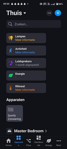

Hij koppelt wel met de app en hij ziet de rolluik aan als een zonwering, aangezien je hem ook aanmeld als zonwering.
Als ik de app gebruik en de rolluik wil openen reageert hij niet. Tevens is mijn afstandsbediening ontkoppelt. Weetniet of in de Somfy afstandsbediening zoals bovenstaande afbeelding een zender/ontvanger zit?

Ik open de homey somfy rts app, selecteer rolluiken, druk op de knop achter op de afstandbediening, de rolluik gaat kort op en neer, ik bevestig dat op de app, geef en naam en voilà. Hij staat er. Maaaar, niks gebeurt er als ik op de knoppen van de app druk.
En inderdaad, de remote werkt nu ook niet meer :roll_eyes:
