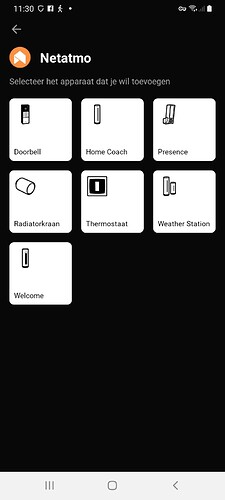

Hallo, ik heb sinds een paar dagen het weerstation van netatmo geïnstalleerd en 't werkte ook. Maar omdat het niet helemaal goed ging, heb ik in homey de regenmeter verwijderd met de gedacht die te herinstalleren. Maar nu zie ik de regenmeter niet meer terug bij netatmo apparaten. Zie afbeelding.
Wat doe ik niet goed. O, in de netatmo.com weer app werkt alles wel. Dus ook de regenmeter.
Opnieuw het weerstation toevoegen…
Ik heb al verschillende keren opnieuw geïnstalleerd. Maar de regenmeter zie ik niet meer tussen de nieuwe apparaten staan. Zie afbeelding.
Maar 't heeft wel even gewerkt tot ik de regenmeter verwijderde en toen kreeg ik die niet meer geïnstalleerd.
Even Homey herstarten, netatmo app herstarten, wellicht heb je dan weer de met gelijkheid toe te voegen. Werkt dat niet dan in de eigen app van netatmo de regenmeter verwijderen en weer toevoegen en daar weer in Homey toevoegen
Kies hier toevoegen weatherstation.
Dan moet hij de regenmeter vinden.
In een FB groep was iemand die m met geen mogelijkheid gekoppeld kreeg, dus je bent al een heel eind. Mss helpt het om de app te verwijderen, en daarna Homey opnieuw te starten.
Hé Marcel,
bedankt, het is gelukt.
Ik heb homey opnieuw opgestart en toen
en toen in de Netatmo app toegevoegd en toen kon het ook weer in Homey.

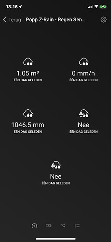

Ik heb trouwens voor mijn Netatmo Regenmeter ook nog een hulpje/broertje ter ondersteuning geregeld :
[Popp Regenmeter Z-Wave Plus Z-Rain | We ❤️ Smart! | ROBBshop](https://Popp Regenmeter)
Deze reageert sneller en een beetje accurater merk ik/lijkt het.
(In de voortuin de Popp regenmeter en in de achtertuin de Netatmo regenmeter.)
(een backup is wel erg handig bij verbindings/of accu-uitval.)
