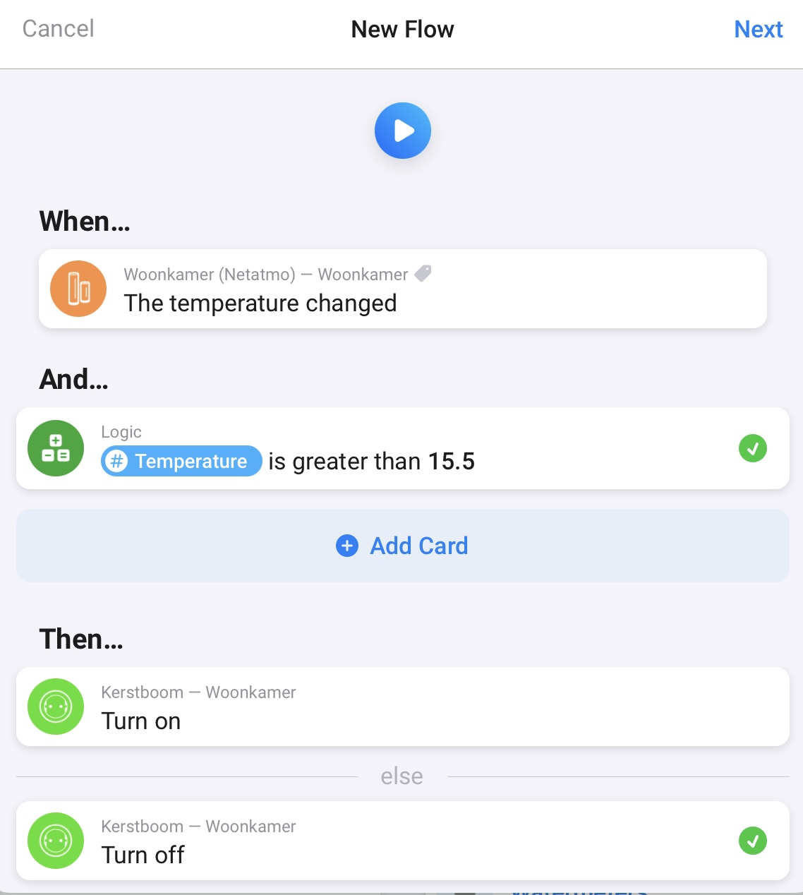

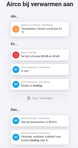

Als ik een komma intype, wordt het uiteindelijk een punt. Maar ik heb hem op Engels staan. Onderstaande flow reageert op elke temperatuurwijzigingen, waardoor de flow robuuster is. Heb je ook een schermafdruk van de flow die je gebruikt?

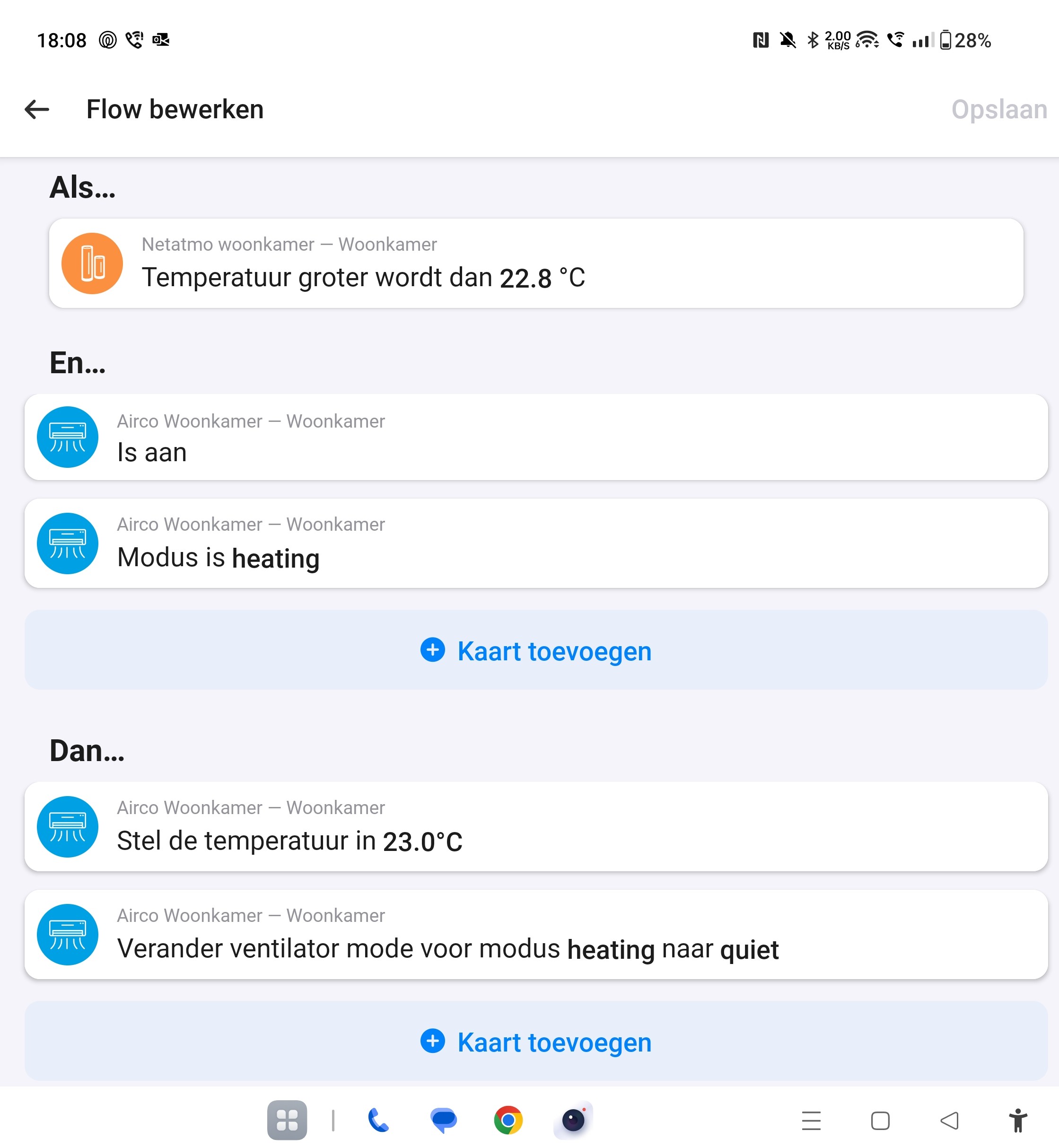

Hieronder een screenshot één van mijn flows voor de Airco,
Ik zie dat u logische kaart gebruikt…daar zit het toch niet in.
Super bedankt al zover…ik was even bang dat ik deze set wellicht te voorbarig in te snel had gekocht, maar ik heb een sprankeltje hoop :innocent:
Groet Barry

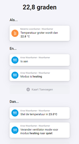

In jouw flow moet de temperatuur eerst onder 22.8 zakken en vervolgens weer tot boven de 22.8 stijgen voordat de flow start.

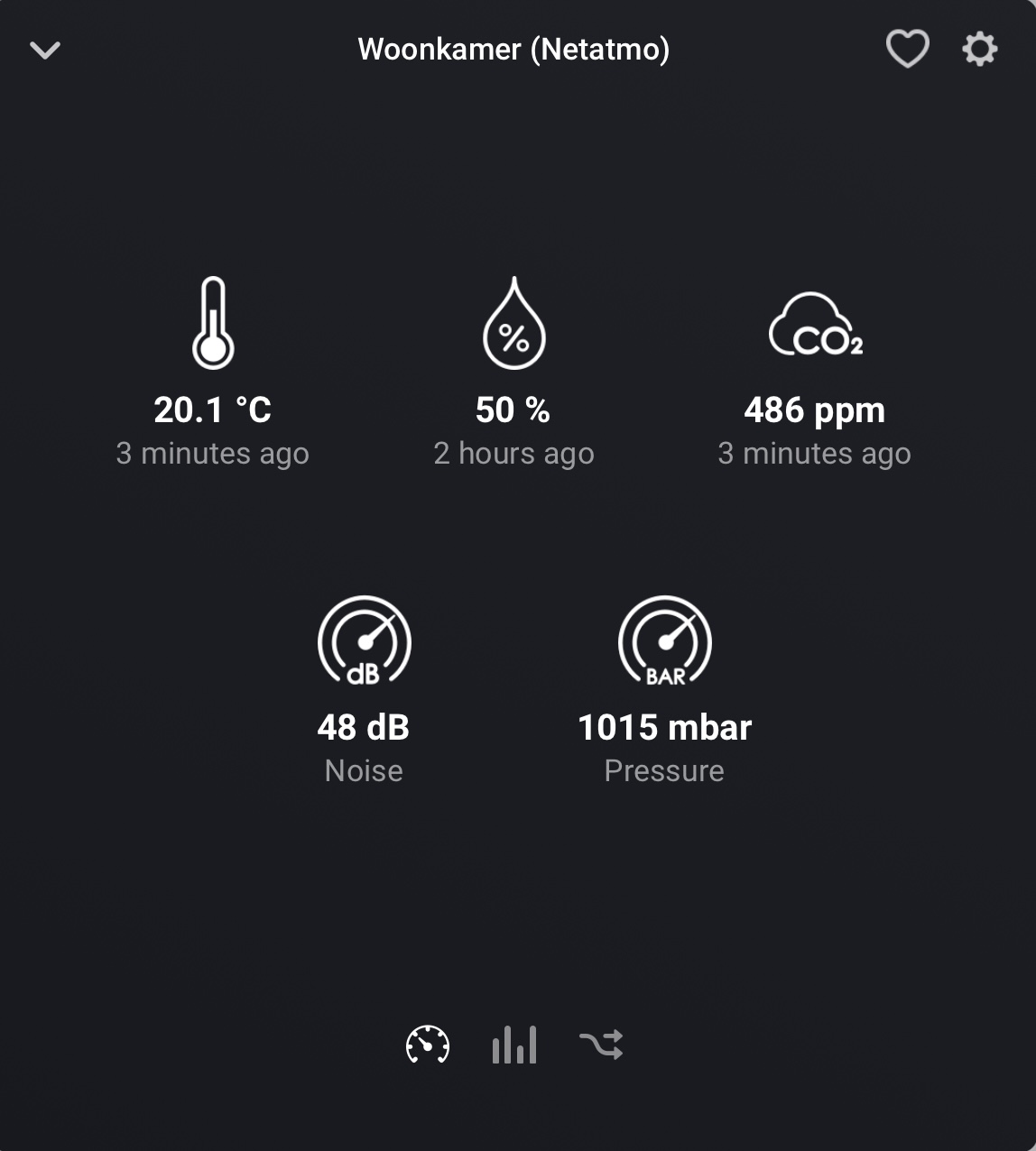

Als je lang genoeg op de postzegel van de Netatmo thermostaat klikt krijg je onderstaand. Daarin kun je dus ook zien hoe snel Homey reageert op temperatuur wijzigingen. Met name als je op het grafiek symbool klikt.
Ik moet even wachten totdat de kamertemperatuur wijzigt, maar dat is geen handige test. Als ik de grafiek van Homey vergelijk met die van Netatmo zitten er wel 10 minuten of meer vertraging in. Netatmo zal wel geen hogere polfrequentie toestaan.

Ik gebruik inderdaad die postzegel om te zien wanneer homey reageert. Het kan dus zo zijn dat de temperatuur al ver onder de 22,8 is…bv 22,2 en en bij de homey de minuten al op 17 minuten geleden staat. De temperatuur zakt dan niet in eens 0.6 graad, het duurt dus een poosje voor die temperatuur daar is en homey heeft dus al die tijd niet gereageerd met een ander flow die geactiveerd moet worden als deze onder de 22,8 graden is gekomen. Ik zal hierna even een mail maken met de screenshots hoe ik hem opgebouwd heb. Wellicht kunt u mij aangeven wat ik misschien wel helemaal verkeerd doe.

Hierbij een opbouw van wat er in de ochtend gebeurd,

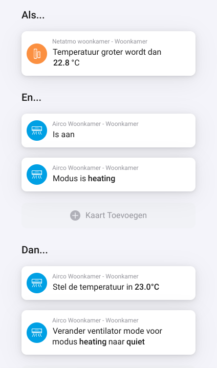

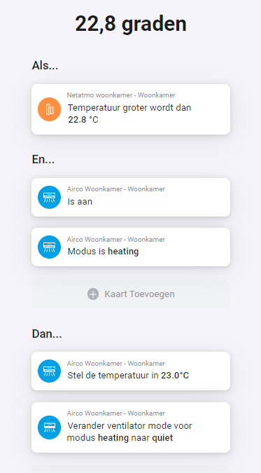

Bij onderstaande gaat de airco aan in een bepaalde snel fase om de woonkamer op te warmen, in deze flow zit geen eind temp, daar zal de volgende flow in moeten springen.
De voorgaande flow zou dus moeten doorlopen tot een temperatuur van 22,8 graden en dan overschakelen naar stand Quiet. Dit zoals in de onderstaande flow aangestuurd zou moeten worden.
Als dit dan niet voldoende is om de kamer warm te houden, en de temperatuur langzaam zakt, heb ik de hieronder geplaatste flow geschreven zodat de temperatuur dus niet niet verder zakt als 22,3 graden want als dat zo is zou de airco moeten aan gaan op een hogere fan stand.
Bovenstaande flow zou dus de temperatuur te allen tijde boven de 22,3 graden moeten houden.

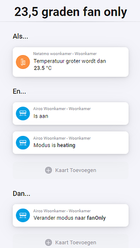

De onderstaande flow moet ervoor zorgen dat als de flow met 22,8 graden toch nog door verwarmd op de lichte stand dat bij 23,5 graden de fan only functie aan gaat.
Hopelijk is het duidelijk hoe ik het getracht heb op te bouwen.
