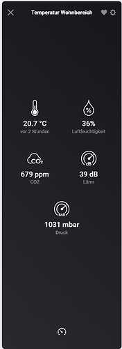

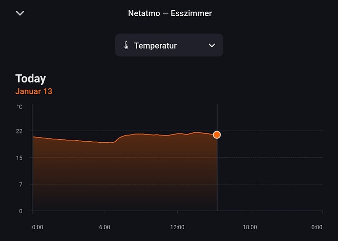

jetzt habe ich einen konkreten Fall und hoffe Du kannst bei der Fehleranalyse helfen. Das letzte update in Homey aller Netatmostationen liegt 2 Stunden zurück (hier beispielhaft Wohnbereich).
Das liegt aber nicht daran, dass die Temperatur sich nicht verändert hat
Netatmo innen wohnbereich
Es ist tatsächlich immer noch die Temperatur von vor 2 Stunden und es gab keine neuen Daten in Homey.
Hast Du eine Idee, wie ich dem Problem konkret auf die Spur kommen kann? Ich will mit den Netatmostationen in GHomey diverse flows installieren, aber muss mich dann natürlich im ersten Schritt darauf verlassen können, dass aktuelle Daten übermittelt werden. Hoffe Du kannst helfen…

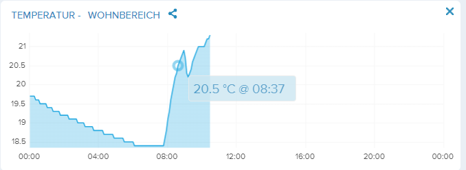

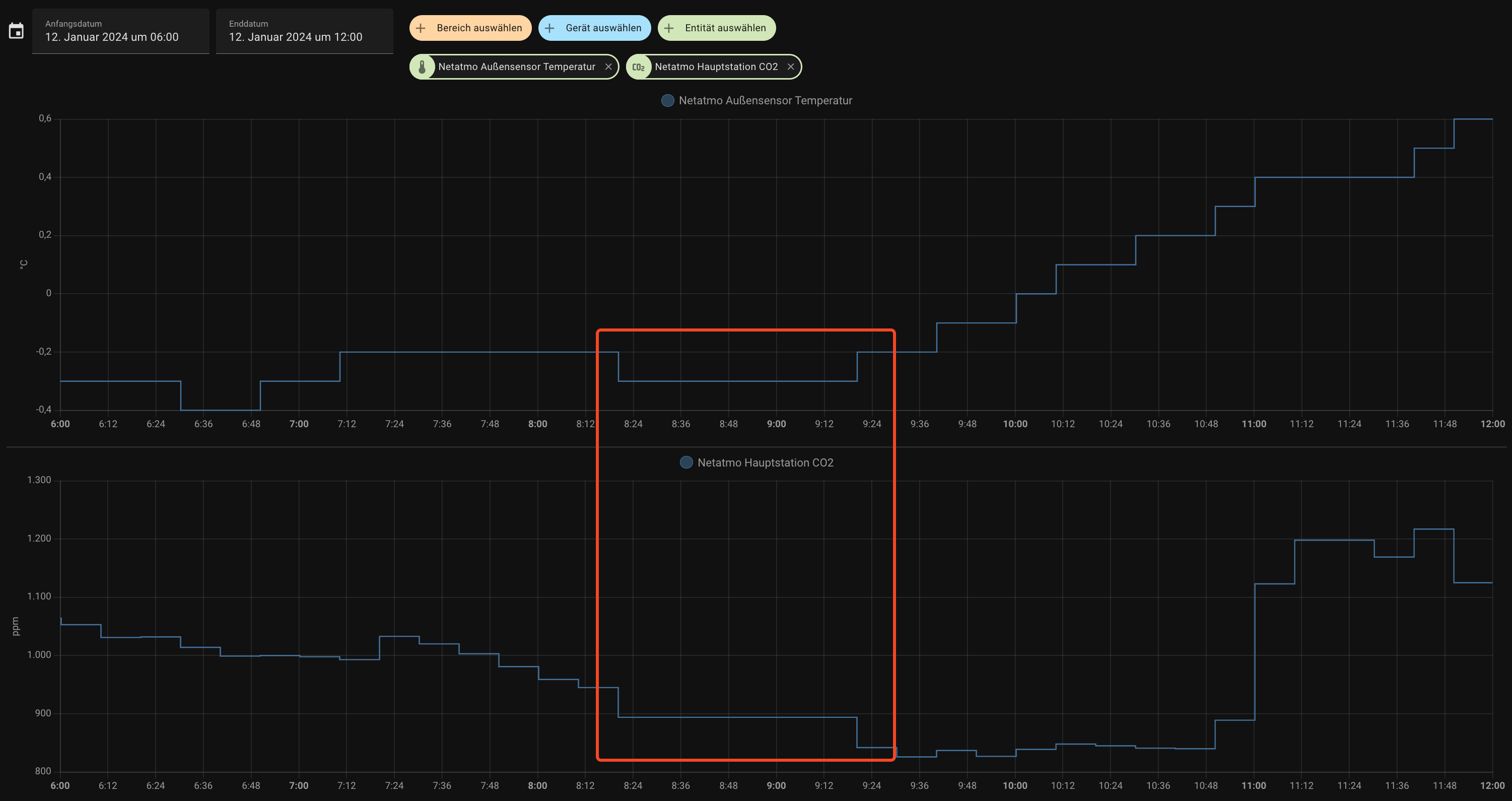

Du wirst es nicht glauben, aber bei mir wurden die Werte ab heute Morgen ca. 8:20 Uhr auch nicht mehr aktualisiert:
Durch einen Neustart der Homey Netatmo App konnte ich das Problem aber beseitigen.
Da ich meine Netatmo Wetterstation parallel auch in Home Assistant integriert habe, konnte ich auch dort feststellen, dass sich die Werte ab ca. 8:20 Uhr auch nicht mehr aktualisiert haben. Nach genau einer Stunde wurden die Werte allerdings wieder übermittelt, ohne dass ich irgendetwas tun musste:
Leider finde ich keine Status Seite von Netatmo, auf der das Problem eventuell gelistet gewesen wäre.
Auf Homeys Server Status Seite (Link) ist nichts vermerkt.
Auf der Seite allestörungen.de ist die Anzahl der Störmeldungen insgesamt zwar rel. gering, aber ab ca. 8:00 Uhr ist auch dort ein deutlicher Anstieg an Störmeldungen zu erkennen.
Da also mehrere User und Systeme davon betroffen waren, wird es mit hoher Wahrscheinlichkeit ein Problem auf Seiten von Netatmo gewesen sein, wo auch Homey/Athom machtlos gegen ist. Allerdings wäre es natürlich schön gewesen, wenn man irgendwie eine Benachrichtigung bekommen hätte und die App nicht von Hand neu starten müsste. Ob Athom eine solche Kontrollfunktion einbauen könnte, weiß ich nicht, müsste man mal nachfragen.

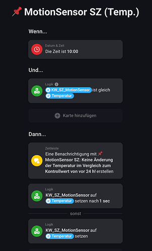

Mithilfe eigener Flows kann man aber automatisch überprüfen lassen, ob bestimmte Werte während einer definierten Zeitspanne sich nicht verändert haben. Sollte das der Fall sein könnte man dann eine Timeline-/Push-Benachrichtigung verschicken und/oder eine App neu starten lassen. Hier hatte ich mir vor rel. langer Zeit mal einen solchen Flow erstellt:
Um 10:00 Uhr wird also die aktuelle Temperatur mit der Temperatur von vor 24 h, welche ein Tag zuvor in eine selbst erstellte numerische Variable geschrieben wurde, verglichen. Sollte diese identisch sein, dann wird eine Timeline-Benachrichtigung gesendet.
So einen Flow kann man natürlich auch halb- oder stündlich laufen lassen. Viel kürzer macht zumindest bei einem Netatmo Messintervall von 10 Minuten keinen Sinn.
