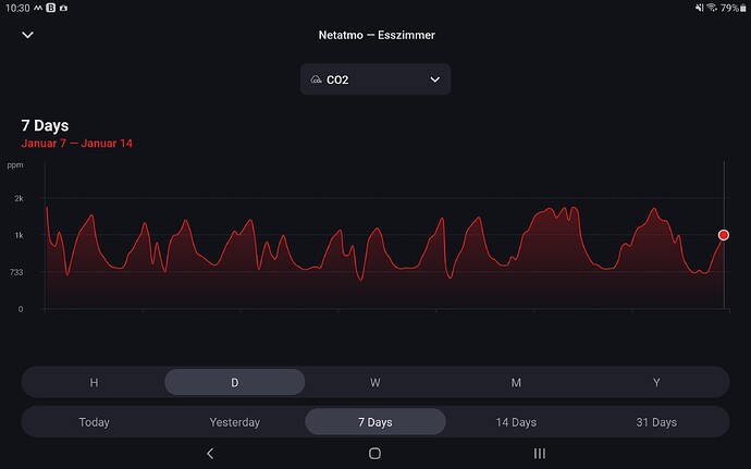

Ich hab mir das nochmal genau angeschaut. Da bei mir einige Temperatursensoren gruppiert sind und nur die Durchschnittstempertur angezeigt, bzw. verwendet wird, fällt ein Ausfall nicht gleich auf.
Ich konnte die letzten 7 Tage gar keinen Ausfall der Netatmo feststellen. Sogar 31 Tage zurück, fällt mir an der Kurve nichts auf.
Bei einer Darstellung von 7 Tagen kann ich bei mir den Ausfall auch nicht mehr erkennen (rotes Kästchen):
Das Problem beim Homey und Insights ist, dass die Werte interpoliert/geglättet werden.
