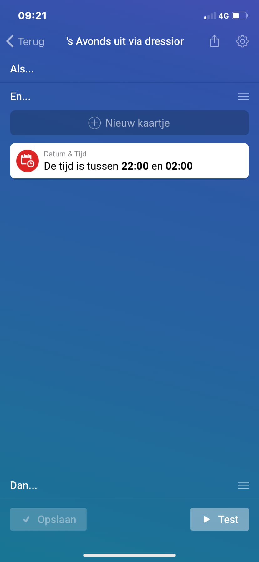

Ik hoop dat de foto’s zichtbaar zijn (niet mijn sterkste punt)Ik heb als trigger gebruikt lamp uitgezet.
Via dit icoontje kun je je flow in 1x delen, als linkje.
Die link voeg je hier in in je bericht, en de flow wordt zichtbaar na “save edit”.
