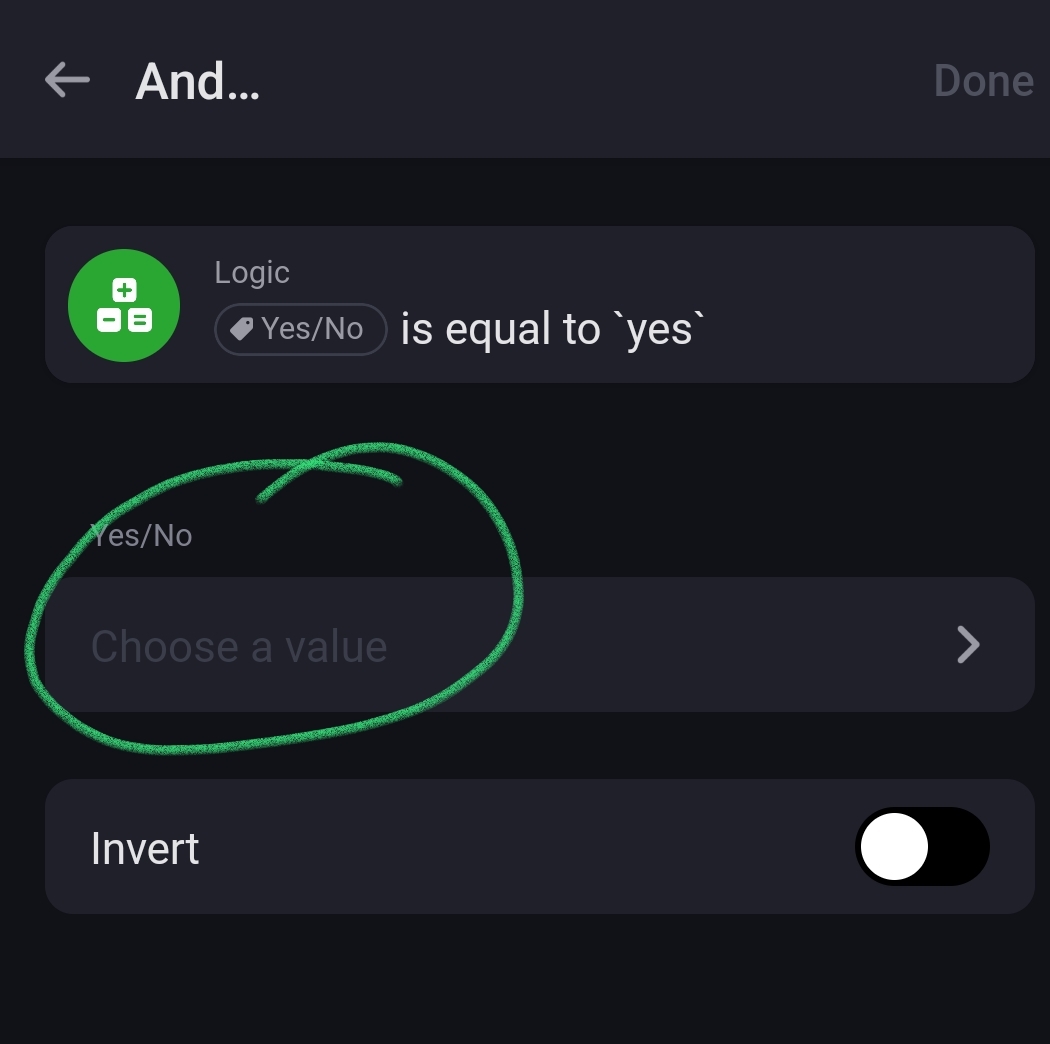

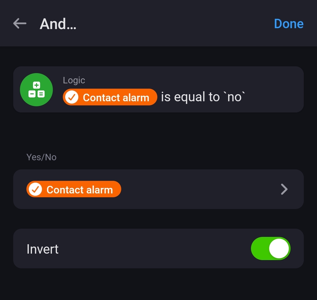

Met logica kaarten kun je voorwaarden inbouwen, zoals “is het raam open/dicht”
Bij “EN” voeg je logica kaart “Ja/Nee is gelijk aan Ja” in.
Dan voeg je bij Ja/Nee de tag van het raamcontact in, in t voorbeeld ‘Raam Voor’
Door Invert (Omdraaien) in te schakelen, krijg je “is gelijk aan Nee”
Flow met check of het raam dicht is:

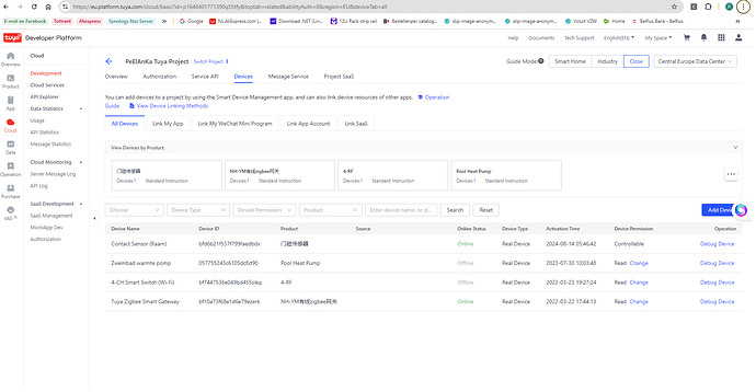

Ik heb het al geprobeerd via de contactsensor toe te voegen maar dan word de contactsensor niet herkend en word er een onbekend device geïnstalleerd,
Daarom heb ik deze in de Tuya Smart geïnteresseerd en in de Tuya Cloud laten komen,

in die Tuya Smart app heb ik deze goed en snel kunnen installeren,
ik heb deze ook snel in de Tuya Cloud gekregen
maar nu eenmaal terug in Homey weet ik die sensor niet meer terug te vinden
in Homey App Tuya Cloud kan ik deze niet installeren, bij contactmelder zegt hij geen apparaten gevonden te hebben

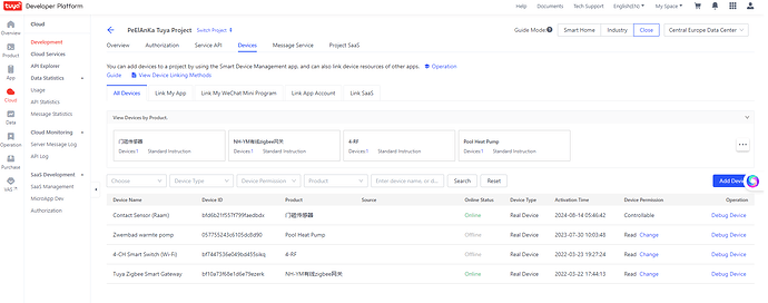

Kijk, da’s een stuk duidelijker, en bevestigt mijn vermoedens.
Als je sensor wél in de developer omgeving staat, maar de Tuya Cloud app “Geen nieuwe apparaten gevonden” zegt, dan betekent dat jouw specifieke sensor niet als apparaat wordt ondersteund door de Tuya Cloud app.
Je kunt 'm evengoed wel gebruiken, en bv de status uitlezen via zg. RAW Commands methode:

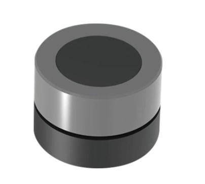

nu vraag ik me af, kan dit ook werken met een knop voorbeeld de “Smart Knob”
ik heb deze ook zo ingesteld maar ik krijg geen info als ik op de knop druk of draai,
Edit => uiteindelijk werkt het nu wel, waarschijnlijk had het even tijd nodig om te sync’en
