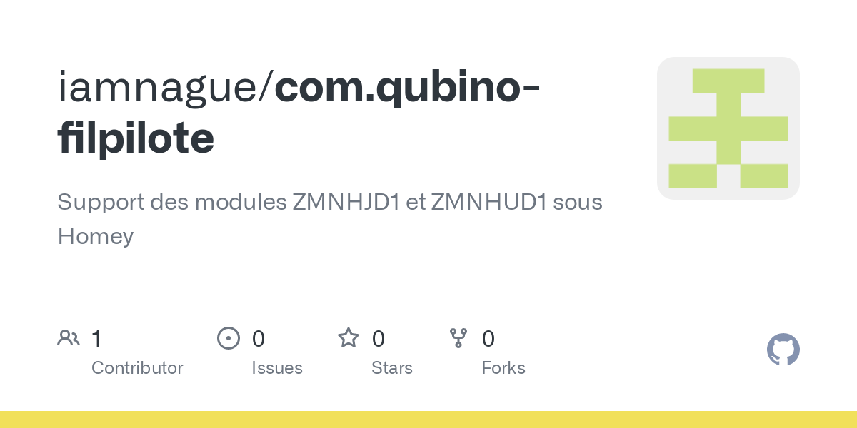

Avec mes maigres compétences, j’ai réécris une application de zéro en m’appuyant sur le sdkv3 (et surtout la librairie homey-zwavedriver qui est maintenant recommandée). L’application est totalement indépendante de l’appli Qubino officielle, donc les deux peuvent cohabiter.
Je l’ai testée avec un multimètre, elle semble fonctionner. Je testerai sur un radiateur le weekend prochain si j’ai le temps.
Les fonctionnalités sont assez limités, uniquement le changement du mode de chauffe. Il manque principalement la gestion des codes d’erreurs si le périphérique n’est pas accessible (je n’ai pas trouvé d’infos là-dessus, je suis preneur si quelqu’un veut m’aider).
Edit: testé et fonctionnel
