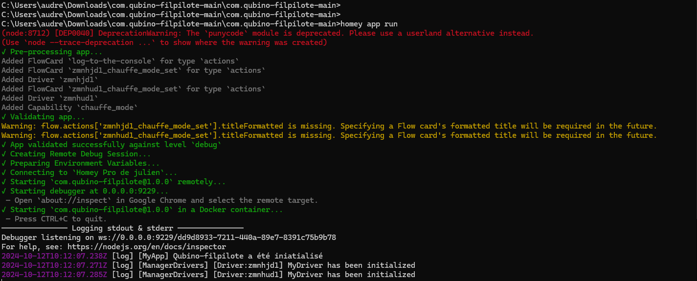

Bonjour,
J’ai suivi la méthode et j’ai ça comme message :
auriez vous une idee ?
merci d’avance,
Cordialement,
Julien

J’ai fait ce que tu m’as dis mais je ne vois pas l’application, as tu une idée?
Je me demande s’il ne faut pas taper “homey app install” au lieu de “homey app run”. D’après ce que je comprends “run” c’est pour exécuter en mode debug avec la console toujours ouverte et l’app n’est pas persistente. Avec install ça reste meme qd la console est fermée et / ou la homey redémarrée.
Julien_31 j’ai eu des soucis pour installer l’appli sur ma Homey pro mais avec l’aide de ChatGPT il a solutionné mon problème. Tu as juste a expliquer ce que tu veux faire et mettre le message d’erreur que tu as et normalement il te guide pour que ça marche.
Tiens nous au courant
J’ai trouvé une réponse intéressante sur un forum de développement:
taper “npm ls punycode” pour afficher les packages qui dépendent du module punycode
normalement il va y avoir une liste, exemple
├─┬ expo-dev-client@4.0.20
│ └─┬ expo-dev-launcher@4.0.22
│   └─┬ ajv@8.11.0
│     └─┬ uri-js@4.4.1
│       └── punycode@2.3.1 deduped
ici c’est le module “expo-dev-client” en version 4.0.20 qui dépend de punycode. Du coup essayer de mettre à jour le premier module pour voir si la dernière version résout le problème:
npm update expo-dev-client
et retenter l’installation
Sinon, désolé de pas essayer chez moi, mais je ne suis pas un habitué de node.js et je voudrais pas péter ma configuration qui fonctionne…
