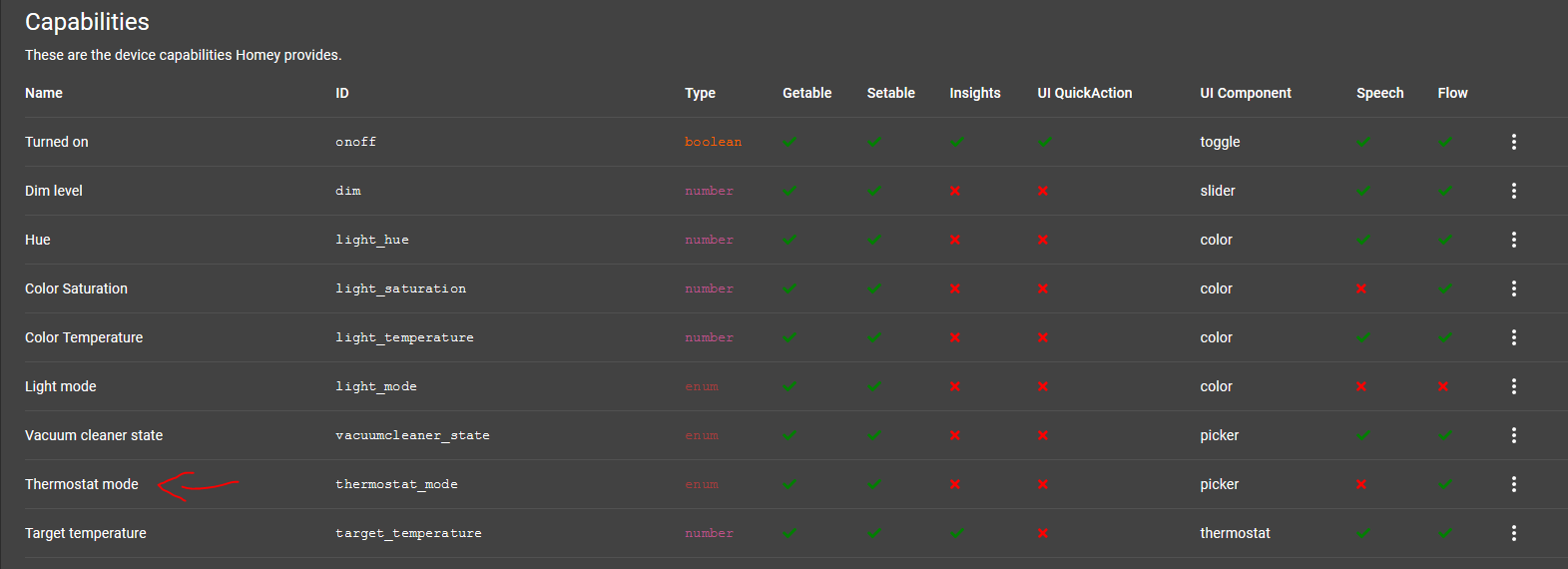

Cool! merci. Je vais tester. Tu as utilisé la capability Thermostat_mode?
Non j’en ai fait un “maison”
Regarde le code il est épuré pour ne gérer que le fil pilote et s’appelle différement que l’officielle de qubino.
Comme ca je peux installer les deux. J’essaierais de la faire intégrer dans l’officiel si cela fonctionne bien
Pas encore regardé le code. Je parlais de ça: https://developer.athom.com/docs/apps-reference
Qui te donne le code à intégrer:
J’avais essayé mais je ne m’y connais pas assez pour l’implémenter.
en faite c’est aucune de celles la, j’en ai fait une perso
Si j’ai bien compris, celles présentes dans le tableau que tu indiques sont des capacitées par défaut qui évitent de faire du code.
La j’en ai fait une spécifique.
