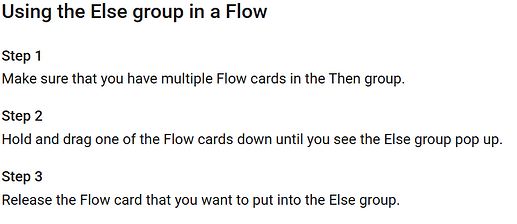

2. Jeg ser ingen måte å legge til “Ellers” i verken enkel eller advanced flow…
Tenker å få gang på Heavy duty switch til VVB. Til nå har jeg latt Futurehome styre den, men nå som de skal i gang med abonnement, er det en god anledning til å lære seg Homey :slight_smile:
Har du fått til denne Flow`n?

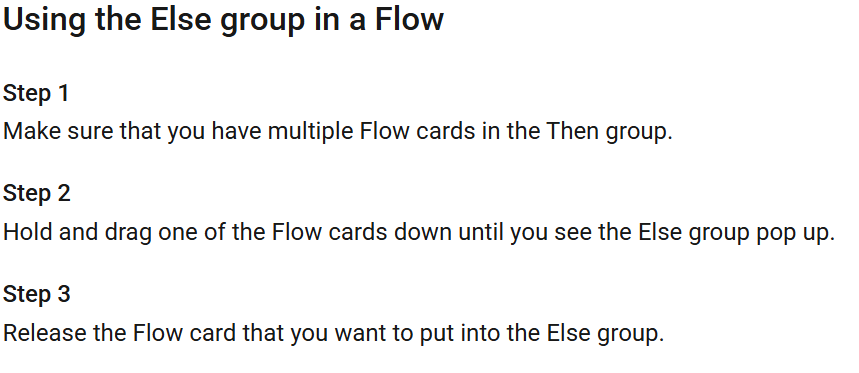

“Ellers” (“Else”) dukker opp hvis man drar ned ett av to flow-kort slik i appen:
Using Or and Else in Flows
