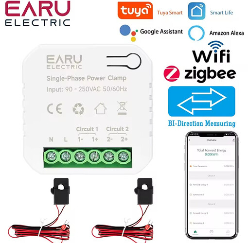

Mijn Omnik omvormer wordt helaas niet door Homey ondersteund, terwijl ik toch graag de opbrengst in Homey (Energy) wil zien.
Ik zit te denken aan een wifi of zigbee module die met een klem om de AC van de omvormer aansluiting wordt vastgemaakt, dus niet iets in de meterkast. Zoiets dus:
Ik weet dat Shelly iets dergelijks heeft, maar dan zou ik weer een App moeten installeren. Liefst vermijd ik dat. De Tuya Zigbee App van Johan Bendz gebruik ik wel met zigbee Power Plugs.
Vragen
Werkt zo’n klem als je die om de drie draads kabel klemt (Fase, neutraal en aarde) of moet die op alleen de fase?
Werken zigbee device ook “generiek”, dus als er niet een specifieke Homey App voor is? Ik zie in mijn Tuya App namelijk geen klem devices.
Werkt een wifi devices rechtstreeks op Homey, als er geen App voor is?
Andere suggesties en oplossingen zijn uiteraard welkom!
Alleen fase.
Nee.
Nee.
