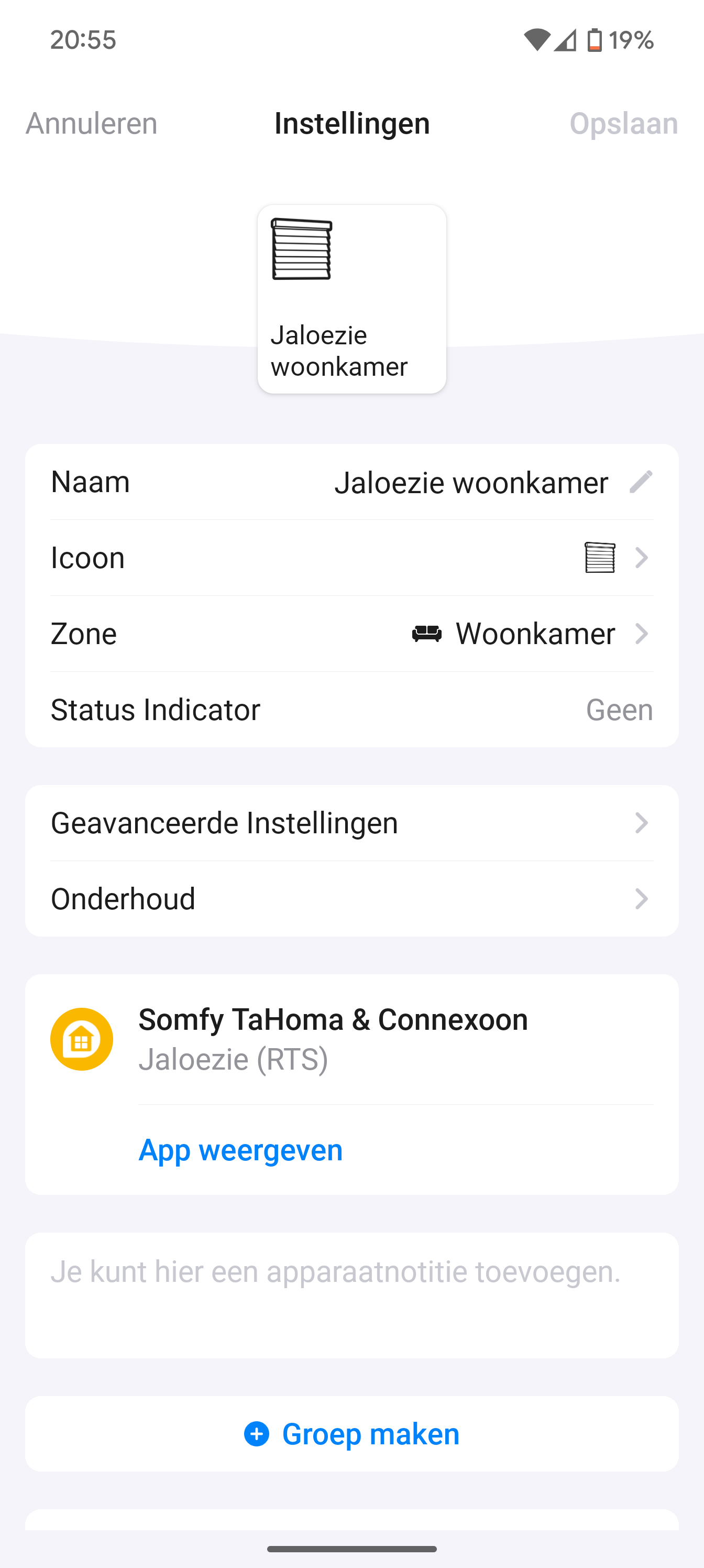

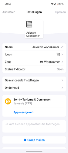

Ik heb iets raars met mijn jaloezie in mijn woonkamer en mijn screen erbuiten. Beide zijn op mijn Homey Pro aangesloten. de Jaloezie via de Somfy / Tahoma App en mijn screens d.m.v Matter. Beide hebben andere namen in de Homey App zoals te zien is.
Echter is mijn Google Home ook gekoppeld aan mijn Homey zodat ik met stem commando’s de screen danwel de jaloezie dicht kan doen.
Wat gebeurt er nu, op het moment dat ik de jaloezie dicht wil doen, gaat ook gelijk mijn screen dicht, zodra ik het commando: doe woonkamer jaloezie dicht.
Bijgaand in de screenshots is ook duidelijk te zien dat ze onder het type jaloezie en zonnescherm vallen.
Weet iemand wat hier mis gaat en hoe ik dit kan oplossen?? :roll_eyes:
