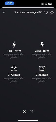

Is dit wel een realtime rapportage? In de app van Enphase zelf staat er namelijk bij dat er elk kwartier gerapporteerd wordt, maar misschien is dat alleen naar de Enphase cloud. Via de P1 kan ik het wel zien als er een wolk voor de zon schuift.
Mijn Envoy draaid op R5.0.55 en is aangesloten via de WiFi. Gegevens worden elke 3 tot 5 seconden ververst :upside_down_face:
