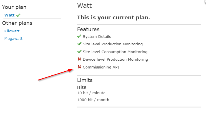

idd. ik zie ook dat ze aangeven geen API uit te geven bij het Watt Plan, maar ook niet bij Kilo en Mega watt. Misschien een mailtje er aan wagen naar hen ?
Als je op het kopje PLAN klikt zie ik nu ook pas dat het bij een partner overeenkomst wel is.
