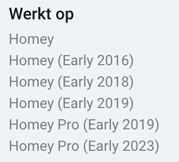

Hoi Robert,
Bedankt voor je reactie en excuses, ik raakte in de war van onderstaande melding bij de app, de laatste update was van 12 december 2022, dat is al 5 maanden geleden en toen was er volgens mij nog geen pro 2023 beschikbaar voor developers.

Dat heb ik niet gezegd, ik heb alleen gezegd dat de Zonnepanelen app ook werkt op HP2023.
Waarschijnlijk is mijn oorspronkelijke vraag ook niet helemaal duidelijk. Ik zal mijn aanname en vraagstelling bijstellen:
Ik begrijp dat de testversie van de zonnepanelen app op de Homey Pro 2023 gelukkig al werkt, maar er lijken nog wat twijfels te zijn over de integratie van Enphase.
Is er iemand met een Enphase systeem waar de directe integratie in de zonnepanelen app werkt of staan de Enphase Enlighten (Cloud) en Enphase Envoy (LAN) momenteel nog ten onrechte in de lijst van ondersteunde apparaten?
