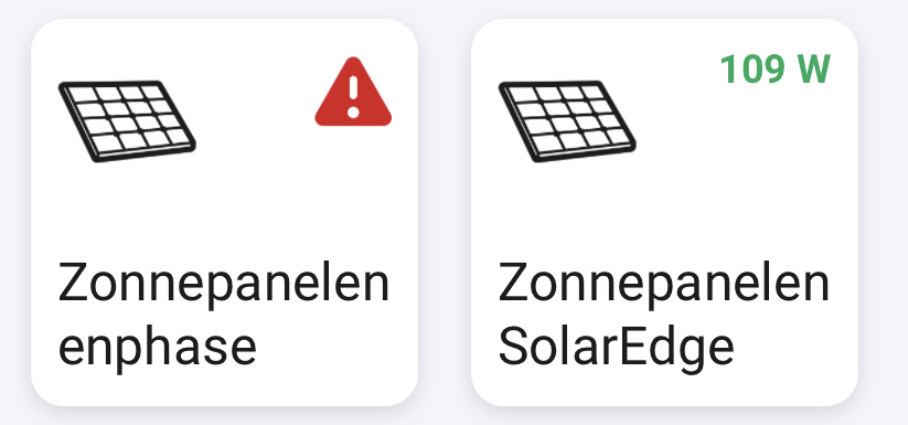

Hier ook een en al drama ongeveer de helft van de tijd rode driehoekje in de tegel (apparaat onbeschikbaar).
Na een paar dagen doet alles het spontaan weer om vervolgens na een paar dagen weer offline te gaan.
Via de enphase website kan ik gewoon inloggen met zelfde email en wachtwoord
